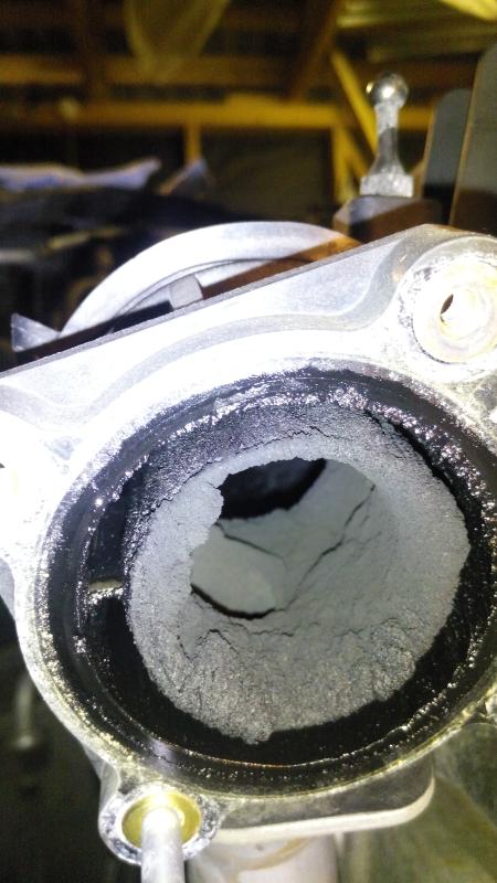

Сообщение AAV77 » 06 июн 2016, 11:38
В выходные почистил дроссельную заслонку и вход в коллектор. Для тех кто всё еще сомневается чистить или нет выкладываю фото. Пробег автомобиля, по спидометру, 58000 км. Хорошо конечно весь входной коллектор помыть. Но как его снять, там столько всего! Если его снимать, то и свечи надо сразу менять, что бы потом не корячится.

Сообщение Ramb » 06 июн 2016, 11:55
AAV77
свечи меняются на раз два без демонтажа коллектора...
да коллектор надо чистить... но даже более важно это чистить клапана впускные...

Сообщение Dima79 » 06 июн 2016, 21:22
AAV77 писал(а): Для тех кто всё еще сомневается чистить или нет выкладываю фото. Пробег автомобиля, по спидометру, 58000 км.
странно, как-то многовато для такого пробега, у меня на 35000 тыс. буквально лёгкий налёт масло-сажевый был, больше даже масла, чем сажи, а тут конкретная зола, у коллеги по работе ситроен дизельный на 230тыс. клапан егр заклинило, так налёт был меньше полумиллиметра...
после чистки что-то поменялось?

Сообщение AAV77 » 17 июн 2016, 13:39
Я специально написал, что пробег по спидометру. Сколько реально автомобиль прошёл я не знаю. Машина пригнана из Кореи. Перегонщики обычно 50 т. сбрасывают. Я проехал 25 000 т.к. Когда я менял клапан ЕГР он был чистый. Я его тряпочкой протёр и он стал как новый. Там похоже сажа не задерживается. В самом коллекторе такого налёта нет, там тонкий масляно-сажевый слой толщиной до миллиметра, больше даже масляный. Я чистил в трёх местах. Датчик давления находящийся в впускном коллекторе, датчик температуры который находится после интеркулера, дроссельную заслонку и вход в коллектор. Какого то прироста мощности не заметил. По показаниям маршрутного компьютера расход стад меньше. Если раньше по одному и тому же маршруту показывал 10 км/л, то теперь 13.4 км/л. По чекам расход средний за неделю в смешаном цикле стал 8 л. на 100 км. Но на этой машине я видел 14.8 км/л. когда ехал из Бреста до границы с Россией на круизе и скоростью 118 км. по навигатору. При случае сделаю адаптацию. Но принципиальных различий в показаниях я думаю не будет.
