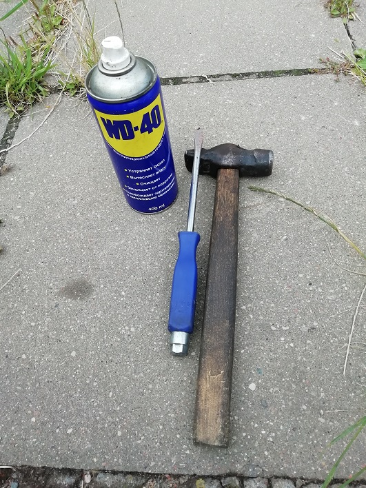

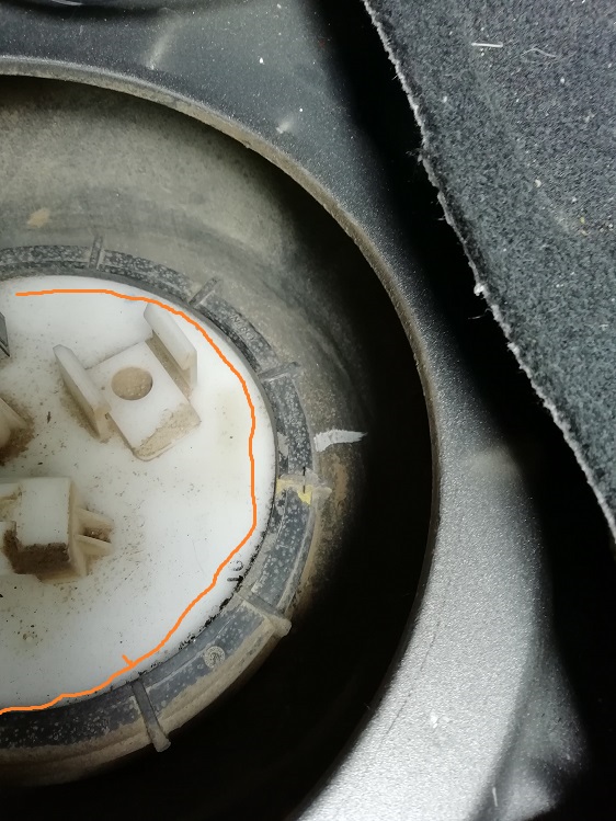

за 2,5 раза наловчился без проблем откручивать крышку(31152-2Р000) с горловины и так же быстро закручивать назад- до метки...
при закручивании просто надо смазать помимо резьбы внутреннюю поверхность крышки-место прилегания(прижимания)...
залить WD-40, минут на 10-15 перед откручиванием
весь инструмент...
