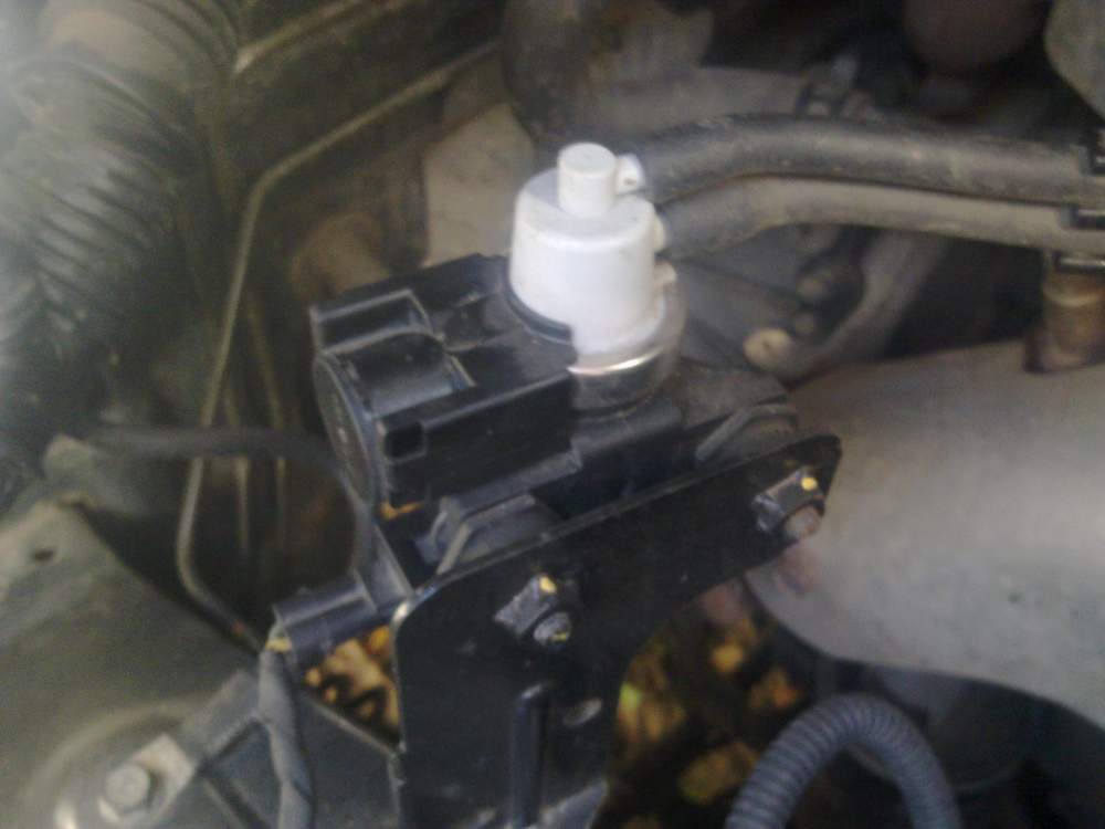

Сообщение ivory345 » 12 сен 2014, 21:32
Тоже гудит что то в моторном отсеке,но не постоянно,гудит по своим правилам как буд то...))) Газу дам немного-гул перестаёт,а иногда и нет.Прочитал ветку,ответа так и не увидел,кто разобрался что это?

PS.Нашёл откуда гудит,гудит клапан-от него идут два шланга-один подходит к актуатору.
Отсоединил питание от клапана,гул пропал. И ещё, когда гудит,этот клапан какбэ вибрирует...
Вот теперь и вопрос,что и как?
PPS. Ссорь,вроде разобрался
Потеря мошности (двигатель не набирает обороты), заслонка глушения на впускном коллекторе в среднем положениии, гудение от клапана
Тема про это тутhttp://sorento.kia-club.ru/forum/viewtopic.php?f=141&t=2866
