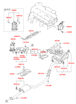

Сообщение St.Paul » 30 ноя 2011, 14:30
хорош гадать
деталь с номером 28940 называется преобразователь. по-моему это каталитический нейтрализатор. эту деталь ставят на наши автомобили.
деталь с номером 28990 называется ДПФ, Converter assy-cpf, по-моему это и есть сажеулавливающий фильтр. на наши автомобили не устанавливается. экзист пишет, что поставляются автомобили с такой деталью только в европу (SORENTO [XM] 15.05.2009 - 30.03.2010 Регион: EUR; SORENTO 09MY (2009-))

Сообщение road-runner » 30 ноя 2011, 14:39
Народ у меня стоит эта бандура которые ребята выложили на схеме, или это прерогатива моделей для внутреннего рынка? Стоит после турбины, за ней через трубку гофра в сеточку, за ней резонатор уже посередине кардана, дальше глушак. надо посмореть машину официально проданную у диллера, это прояснило бы ситуацию :Search: хотя с..ка внешне они похожи :D

Сообщение St.Paul » 30 ноя 2011, 15:07
road-runner
не может быть этого. если хочешь я могу твой вин пробить через элькаты и посмотреть. я пробиваю свой вин и вижу, что у меня эта деталь не применяется. к тому же обрати внимание, что корпус что у преобразователя, что у дпф почти одинаковые, так что ты можешь путать.

Сообщение road-runner » 30 ноя 2011, 15:12
я про это и пишу, что деталь с номером 28940 похожа внешне на деталь с номером 28990

Сообщение Echelon » 30 ноя 2011, 15:46
St.Paul
У меня вслед за турбиной тоже ведрышко установлено типа 28940 или 28990. Как видно из схемы у DPF обязательно должны быть трубки 28997, т.е. их наличие и будет ответом стоит фильтр или нет. Посмотрю у себя внимательнее.
