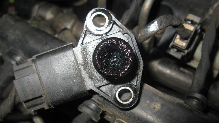

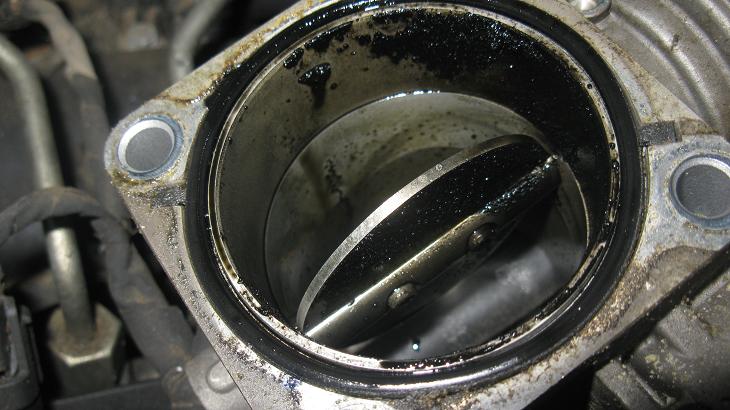

читал... и решил глянуть - а у меня что там?.. Глянул и ужаснулся...Пробег общий 78ткм , до 70 ткм ездила(судя сервисной) на shell, сейчас на valvoline synpower 5w-30

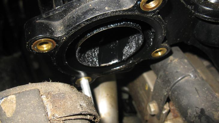

еще побожески, у меня на заслонке сантиметр пластилина был, а на заслонках актуатора вообще страх

Экология - "мать его ити" приходится глушить Егр, наш дизельный двиг форсированный-турбинированный, я на третьей замене перешел на дизельный Shell 5W-40, к зиме попробую ZIC 0W-40, ИМХО при 5W-30 как заметил по масляному налету картерных газов на датчике давления, его было больше при 5W-30, как по мне 40ковка самое то и дольше живет при жарком лете и нашем непонятном Дт, но глушить Егр однозначно.

30ткм. на заглушенном Егр.(заглушка 2мм нержавейка)
Плюсы: заслонка чистая, датчик давления чистый, впускной коллектор чистый без гудрона, на впускных клапанах нет налета сажи, при наличии вихревых заслонок- остаются чистыми, Имхо соответственно ресурс двигателя увеличивается, что и дает огромный плюс при наличии единственного авто и в ближайшем будущем нового и не светит.
Минусы: для двига не замечено, а для экологии- больше оксида азота в выхлопных газах(ну аж ай-яй-яй)
