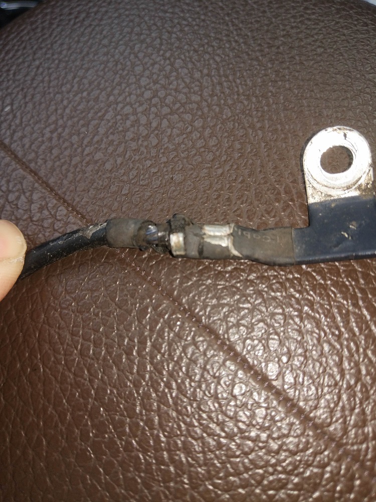

Re: Замена свечей накаливания
Сообщение Denis_Vladivostok » 29 янв 2020, 14:00
Вован74
А там в другом месте проблематично потрогать :lol: только в соединении провода и шины можно подлезть чтобы потрогать
Вот здесь надо трогать
Сообщение IVAN VL » 30 янв 2020, 06:46
Denis_Vladivostok писал(а):Прилетела моя шина, сегодня поменял. Особого криминала на своей не увидел... Только треснутая изоляция. Сегодня приехал клиент и забрал новую шину, я привозил их 2, сказал что у него прям обжигает руку... посмотрим как у него будет, он сказал что при -10 у него с пульта не заводится.
Добрый день, я тот самый клиент, который забрал вторую шину. Вчера сразу поставил, сегодня с утра было примерно -10 градусов, машина завелась уверенно без прокрутов и троения. По состоянию старой шины - на фото видны следы перегрева медной жилы под лопнувшей изоляцией, именно в этом месте я вчера обжег палец. Признаться даже не ожидал что такая мелочь может так сильно влиять на запуск двигателя. Большое спасибо "Хант"-у и его мастерам из сервиса за подсказку на этом форуме.
