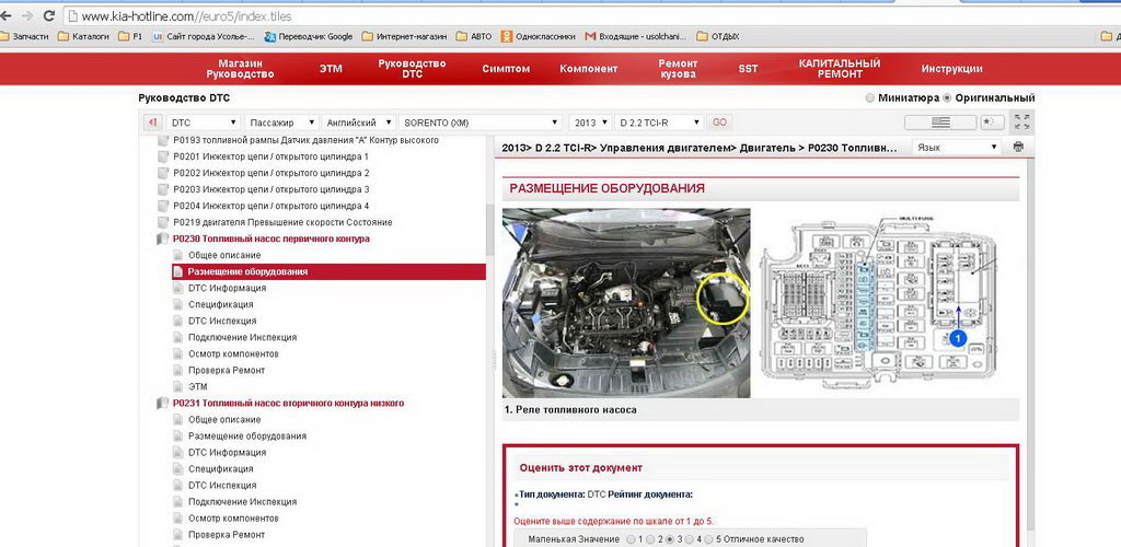

Вскрывай участок EMS box, надо убедиться, Рома дал верные схемы по GDS на 2013 год, все ссылки что там реле, вот фото от GDS.

Денис, на предыдущей странице показал направляющие и защелки(фото ниже), попробуй подними всю колодку с предохранителями EMS box и посмотри, идут ли провода к черной коробочке, по GDS там должно быть реле (даже два), если не хочешь смотреть так и скажи, тогда и вопросы все отпадут, но насос 100% управляется через реле.

Сообщение usolchanin » 24 апр 2014, 18:07
andrey27a писал(а):
sund писал(а): так ещё и релюху хрен знает куда запрятали.
Да возрадуется владелец 2013, есть одна наводка на место которое называется EMS box по внешнему виду напоминает коробочку или крышечку в блоке предохранителей, там вероятно должны находиться две релюхи: насоса и главное реле, надо проверить. В это долбаном GDS еле нашел ссылку на релюху насоса %)
А это фото KORSHUN со второй страницы, коробочку выделил желтым контуром
Может здесь:
