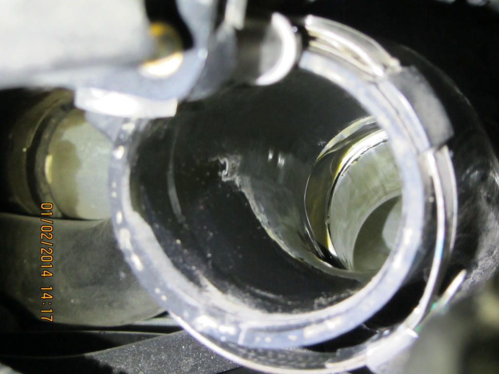

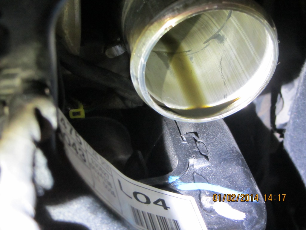

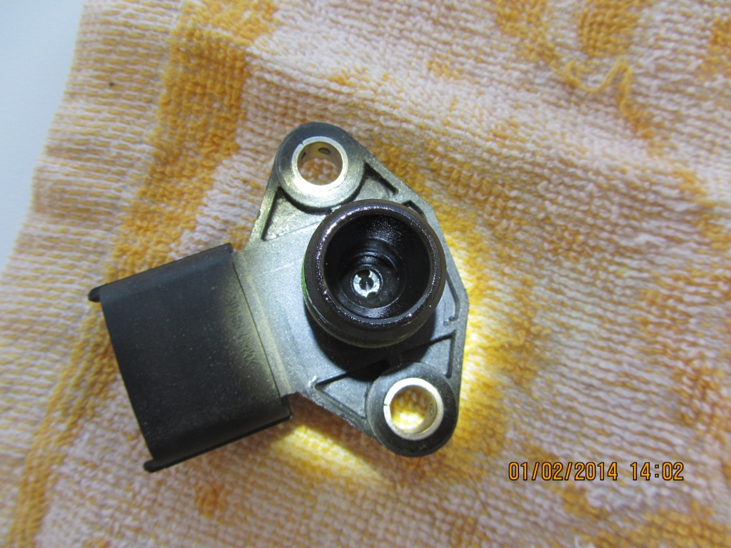

Разобрал, посмотрел, никакого криминала не нашел. В воздуховоде масло (откуда оно там?), но датчик давления и дроссельная заслонка чистые, турбинка тоже как новая, пробег всего 4400. Передернул и брызнул спреем для контактов все разъемы которые увидел и которые по моему мнению идут на какие то датчики, как их много..., в том числе и два огромным разъема которые идут на ЭБУ. Единственное заметил когда отсоединял разъем ДМРВ (на воздушном фильтре), он как то легко снялся. Но субъективно, машина поехала как то легче. Теперь будем подождать морозов.

масло из обратки... тут цела тема кто какие сепораторы делает... я себе из бочка ГУРа сделал...
да чистенько...
я сегодня тоже смотрел... и нашел два ослабших хомута... смотрите за ними внимательно

Молодца :wink: на датчик грешить не стоит, отчень хорошо выглядит, фишки передернул, хомуты перепаковал, может в этом и собака порылась :D
