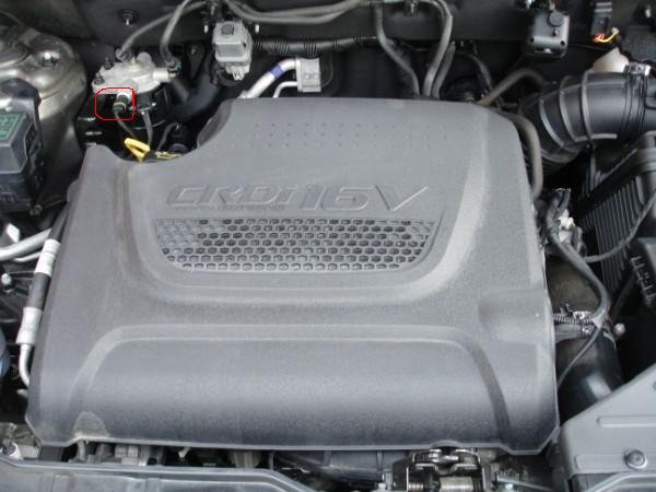

Вот что это за датчик? у меня заглужка там стоит.

Сообщение Gubkin » 16 апр 2014, 21:05
датчик включения подогрева топлива
сам подогреватель чуть ниже, черная проставка

Gubkin писал(а):датчик включения подогрева топлива
у меня где обведено.стоит заглужка проводок не подведет а ниже на 2 см как раз уже подведен,значит у меня есть подогрев ?не особо тогда пойму

Ну во-первых страниц всего тут 12 :D , так даже если и 100 стр., то что уже "миссия не выполнима?" :lol: мммм, а не найти ответа значит не читать, ты даже и не смотрел, если бы ты просматривал, то увидел бы на стр.8 http://sorento.kia-club.ru/forum/viewtopic.php?f=191&t=22419&start=105#p1054790 в глаза бросаются фотографии, ну и там соответственно объяснения(для сейчас красным выделил):
andrey27a писал(а):Ну конечно же топлива :wink:
Термореле(включатель-выключатель) находится в люменьтевом :D колпаке фильтра, а подогреватель в пластиковой части:

andrey27a писал(а):Термореле (включатель-выключатель) находится в люменьтевом колпаке фильтра
С этим понятно. Оно есть (или должно быть), к нему (или от него) идут провода (посмотрел у себя - есть). Что естественно и понятно.
Но, я так понял, что у него как раз этих проводов нет!.
Хыра писал(а):стоит заглужка проводок не подведен
Соответственно нет этого самого термореле. Или оно не активировано. Или реализована некая другая схема.

operator писал(а):Соответственно нет этого самого термореле. Или оно не активировано. Или реализована некая другая схема.
Я просто ответил на вопрос Ильи-"Вот что это за датчик? у меня заглужка там стоит." надеюсь Илья не обиделся :oops: , а дальше и так понятно, что сорик для теплых районов, без подогревателя. А реализовать стоковый подогрев думаю не сложно, надо проверить тэны, вставить термореле и продумать схему, толковый электрик сделает "как два пальца об асфальт" :wink:

Вот единственный ОПЕРАТОР понимающий.а другие все накидываються сразу.ТЫ все правильно подметил. короче у меня нету подогревателя?придеться самому дорабатывать?

Автомобиль выпущен и собран на заводе Hwa-Sung, Корея. Для реализации на внутреннем рынке.
Укомплектован для эксплуатации в районах с умеренным климатом. Возможно и нет подогрева фильтра. Электрический догреватель воздуха салона должен быть.
Детальную расшифровку можешь запросить здесь: Тема: Расшифровка комплектации по VIN номеру
P.S. В Россию, Беларусь и Украину идут комплектации для эксплуатации в районах с холодным климатом.

у меня тоже нету терм реле... но подогрев есть... просто реализована другая схема... она берет инфу с датчика температуры... и подогрев фильтра всегда разный... может даже с температуры топлива на рейки берет...

В принципе, действительно, логично. Раз идут провода к секции подогрева, значит он есть.
operator писал(а):... нет этого самого термореле. Или оно не активировано. Или реализована некая другая схема
