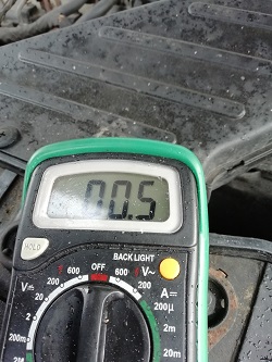

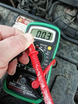

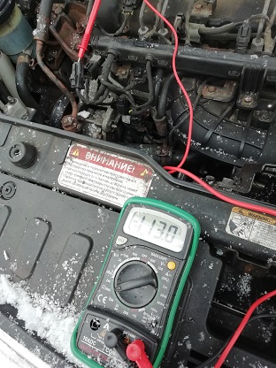

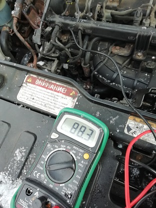

Nikolayxxx писал(а): Сопротивление цепи от АКБ до свечи вроде нормальное 0.871
извини ,но что то я не нашёл ни 0,871, ни 1 меряя от +акб до шины (возможно концы толстоватые)...
но сделал замер от +акб до провода с шиной:
1. -113 КоМ
2. 88 КоМ кратковременно (но возникает через 2 сек после снятия щупа с + клеммы)...диапазон измерения 200КоМ
вот ещё нашёл видео по замерам
https://www.youtube.com/watch?v=1gwE4AwIJtA
https://www.youtube.com/watch?v=yvNjMvQdiNw
https://www.youtube.com/watch?v=By6IZ3MUhOU
но это тепличные условия ,те в мастерской явно с хорошим плюсом по температуре окружающей среды...

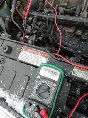

Сообщение ...Михалыч! » 01 фев 2022, 16:18
Ramb
без включения зажигания...просто засунул щуп в разьем перед проводом с шиной... второй конец на +акб...
это постоянно
это кратковременное показание через 2-3сек и сразу пропадает

[user]...Михалыч![/user]
поставь перемычку в разъеме реле и измерь
02.02 проверил сегодня сопротивление от "-" акб до провода с шиной (со свечами) в диапозоне 200оМ : че то 0,2оМ получилось (с учетом, что мультиметр привирает и замеры делал на прогретом двигателе)... в идиале у вас (для UM) между шиной со свечами и головкой блока сопротивление должно быть где то 0,15ом( при правильных свечах 367102F300 с сопротивлением в 0,6ом каждая )...
а для наших авто (ХМ) между шиной со свечами и гбц сопротивление должно быть где то 0,1ом (при правильных свечах 367102F100 c сопротивлением в 0,4ом каждая)...
06.02 у меня при 0С сопротивление 0,1ом

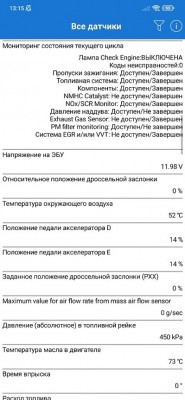

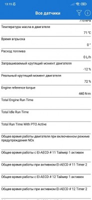

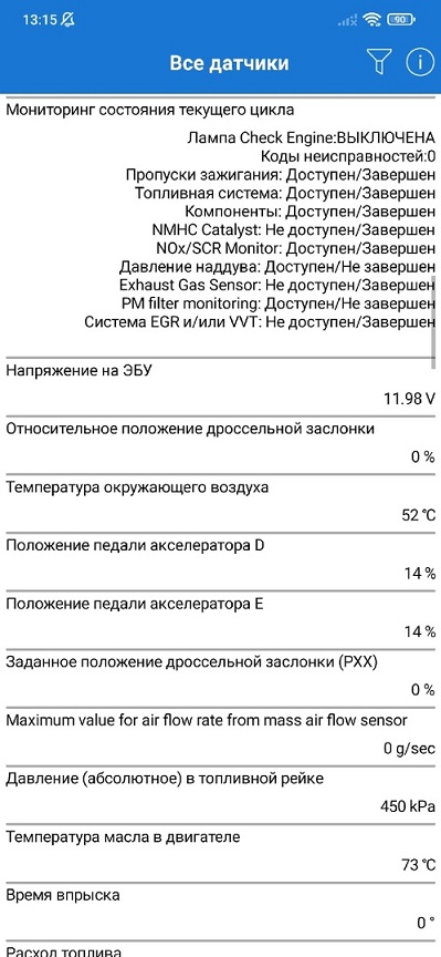

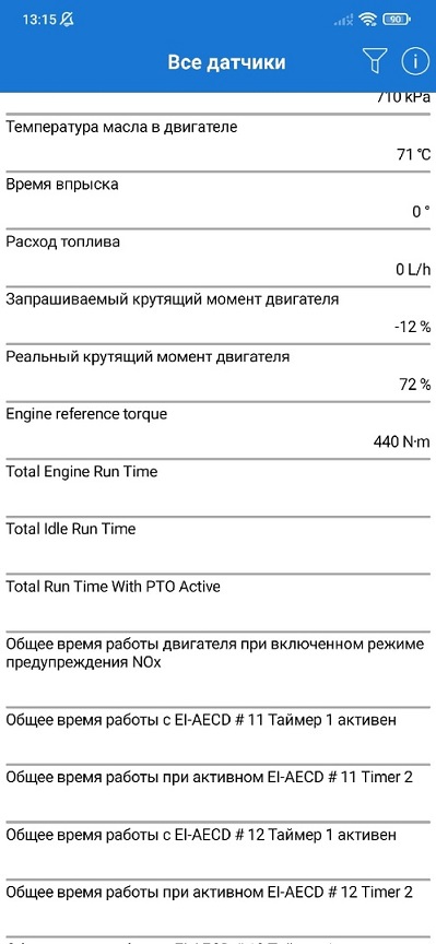

Перед запуском в -13 проверил carscanner датчики, дак вот температура окружающего воздуха 52 градуса! И температура масла в двигателе 71 градус. На приборке показывала -11 за бортом. Что это за датчики не в курсе? или это carscanner такую ерунду пишет

Перед запуском в -13 проверил carscanner датчики, дак вот температура окружающего воздуха 52 градуса! И температура масла в двигателе 71 градус. На приборке показывала -11 за бортом. Что это за датчики не в курсе? или это carscanner такую ерунду пишет[/quote]
У меня тоже эти значения показывает, не зависимо в любое время. Откуда он их берет недоумеваю. Но дело ни а них, поскольку смотрел на исправной машине, такие же значения.

попробуй другой программой посмотреть датчики.
