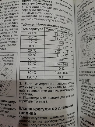

Датчик температуры топлива, тот что стоит на топливной рампе? А если его также скинуть как датчик ож, он тоже переходит в аварийный режим и показывает -40С?

Nikolayxxx писал(а):Датчик температуры топлива, тот что стоит на топливной рампе?
должен стоять между фильтром и ТНВД
