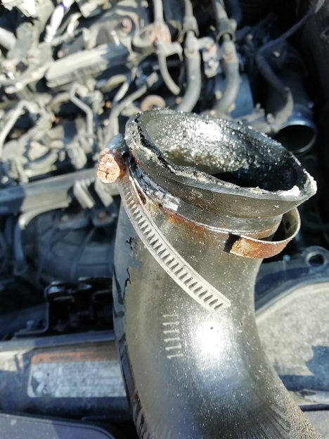

Сообщение ...Михалыч! » 29 янв 2024, 16:06
вчера вечером проезжая "уснувшего полицейского" слетел нижний патрубок кулера...лишний шум ,тяги нет, так и поехал домой 7,5 км...странно ,вот только ошибки нет никакой: ни высокого, ни низкого давления :shock:

Сообщение ...Михалыч! » 30 янв 2024, 17:59
Ramb
и все ж Р0299 сегодня появилась... причина схода нижнего патрубка - лопнул не "родной" хомут,а их в системе оказалость 2 шт...почему - х.з.
буду менять узкие, на родные широкие...больше порадовало, что купленный почти год назад датчик давления 392002F000 "сказал" ,что работает (правда не сразу)...

Сообщение ...Михалыч! » 01 фев 2024, 08:09
Ramb
на фото самый плохой конец из патрубков (узкий хомут + окислы алюмининия кулера) - вот его и расперло (уже прикупил б\у), по теплу поменяю...
