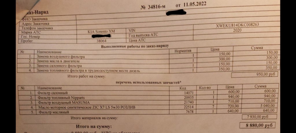

Я меняю полный комплект фильтров вместе с маслом каждые 7500 км...
Топливный фильтр стоит до 1000руб и экономить на нем - нет смысла...
Wolf_andrej
Сообщения: 127
Зарегистрирован: 21 авг 2020, 11:20
Откуда: С-Петербург
Поблагодарили: 19 раз.
Re: Замена масла в дизеле. Как часто?
Сообщение Feeder Man » 23 июн 2022, 16:34
Wolf_andrej писал(а):Я меняю полный комплект фильтров вместе с маслом каждые 7500 км...
Каждому свое)
Я лучше поставлю оригинальный фильтр или MAHLE и проеду 30к, чем непонятно что) + замена за 350р что-то очень дешево.
Если меняют без прокачки, можно вскоре попасть на ТНВД и форсунки!
1500 р стоит замена с прокачкой топливной системы сканером.
