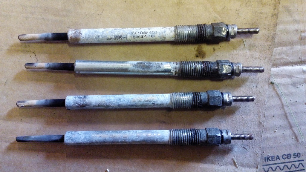

Сообщение AAV77 » 27 июл 2017, 15:35
У меня тоже после -20 начинает троить. Если забрать на ночь аккумулятор домой, то пуск уверенный и в -25, но всё равно подтраивает. Перед заменой измерил напряжение на клеме свечи накаливания оно составило в первые секунды 8,8 вольт. Купил свечи на 7 вольт. Когда вынул из двигателя то оказалось, что стоят на 5 вольт. Теперь думаю вообще заведётся ли машина в 0 градусов! Состояние у свечей удовлетворительное. Проверил их подключив по две к аккумулятору последовательно. Работают все и вроде одинаково.

Re: Замена свечей накаливания
Сообщение DTE25 » 08 дек 2017, 10:41
Свечи заменил-проблема осталась.Позеленел контакт провода с шиной,исправил.Жду испытаний.
