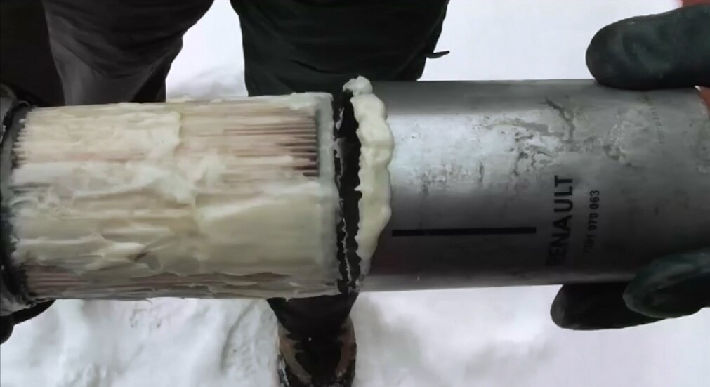

признайся честно-проверял подогрев топливного фильтра?

признайся честно-проверял подогрев топливного фильтра?[/quote]
Нет туда не лазил, но мне кажется на запуск это не влияет, в момент пуска топливо поступает из топливной рампы + трубки. Пока оно дойдет с фильтра...

НАОБОРОТ!! топливо идет от фильтра к ТНВД, от ТНВД на рампу, далее часть топлива поступает на опять фильтр, а часть в бак...Основная подача топлива происходит от элекронасоса в баке... и тут фильтр выполняет роль не только как фильтр, но и как кран, который при остывании закрывает подачу топлива к ТНВД ...поэтому и нужен подогрев...
у тебя всего 3 величины которые влияют на работу подогрева(таблетки):
1.предохранитель
2. реле (или контакты реле)
3. термодатчик в корпусе фильтра(который замыкается при -6С топлива и ниже)
повторюсь: каждый нехороший запуск ведет к преждевременной кончине ТНВД, который смазывается топливом...
