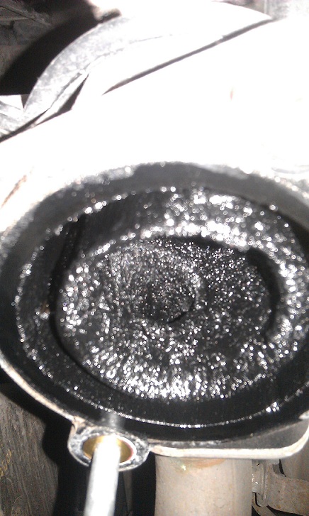

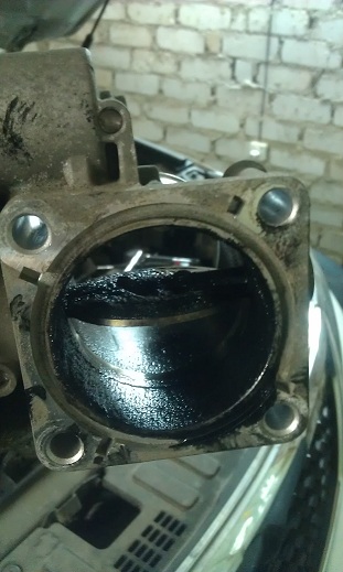

Вот вам еще шокирующих фотографий! масло шелл от диллера, топливо только лукоил,пробег 35-38 тыс км, манера езды- по разному, чаще-быстро. прошу заметить, что до меня за весь этот пробег туда никто не лазил, поэтому не верю в истории про чистые датчики на 60 тыс км!

хрена ... сеее ... у меня грязно было но не так.... а вторая фотка это обратка за дроселем?

Насколько я понял, на втором фото место входа трубки от Егр, тут как раз и начинается завихрение-смешивание, просто шок, надо и до своей заслонки добраться.
П.с. когда снимал, заслонка была в открытом состоянии? или насильно открыл?

andrey27a писал(а):когда снимал, заслонка была в открытом состоянии? или насильно открыл?
заслонка в открытом состоянии. при чистке двигал ее пальцем.

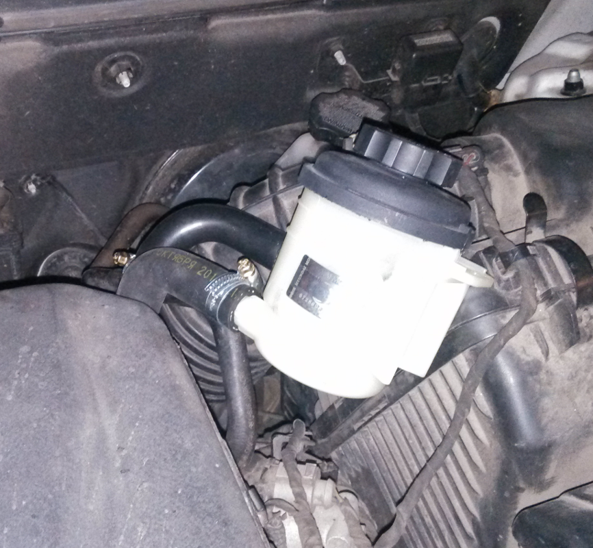

вот какую приблуду поставил! купил за 300 рублев бачек ГУР для хюндая...

Не плохо :wink: , поделись номерком, надо внутренности глянуть

в чеке нашел... 57150-1C000 но могу сказать входная дырка нормального диаметра а вот выходная маловата... надо просто поискать еще с каких машин можно снять!!!
там на витрине весел этот бачек я его увидел и прям меня осенило! там же еще внутри стенки есть которые будут тормозить масляную взвесь!
правда там нужно с трубками доработать! а то щас как то криво стоит!!! займусь на выходных будет как родная стоять!))))
