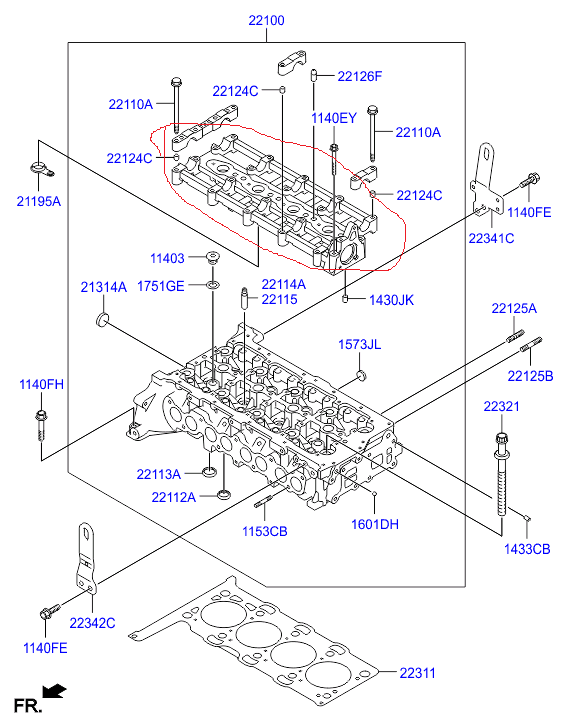

Сообщение Mikasport » 15 фев 2019, 14:00
Добрый день!
Появился вопрос по замене уплотнительных прокладок между постелью распредвалов, по моей памяти там были резиновые уплотнители.
К сожалению, автомобиль находится не рядом, посмотреть и посчитать количество не могу, но нужно заказать, если их нужно менять.
На рисунке выделил красным, по памяти была резиновая прокладка между постелью распредвалов.
Прошу уточнить, кто может, количество и артикул.
