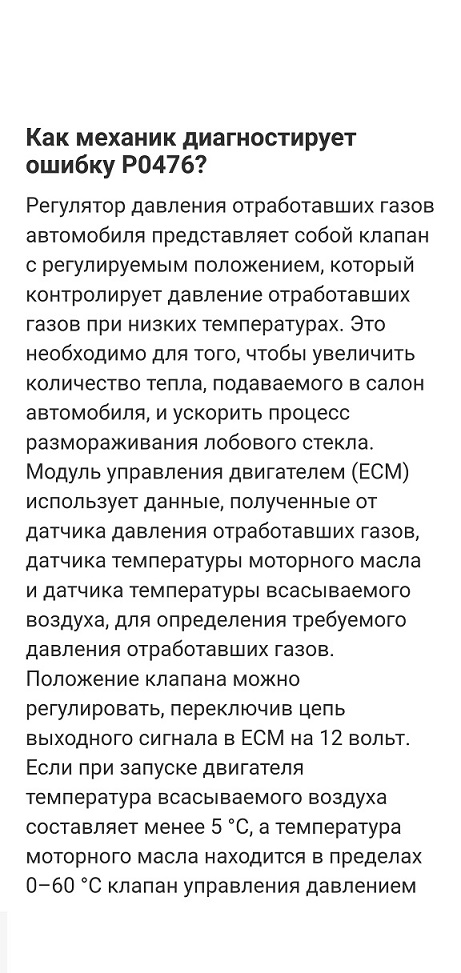

Вот какая мысль есть. Во вложении скрин по диагностике этой ошибки. Из которого можно сделать вывод, что модуль управления использует данные от трех датчиков: датчика давления отработанных газов, датчика температуры масла и датчика всасываемого воздуха.
Проблема выползает только при потеплении и летом, зимой ее нет.
Давление отработанных газов и температура масла что зимой, что летом на прогретой машине одинаковы, а вот температура всасываемого воздуха разная.
Может быть проблема как раз в датчике температуры.....?
Кто подскажет, где он стоит, этот датчик температуры всасываемого воздуха?

Сообщение Ramb » 11 апр 2024, 11:31
Larix
Датчиков два, одни стоит в ДМРВ, другой после интеркулера
