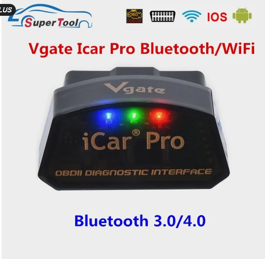

kilaton писал(а):У меня, например, ЕЛМка в OBD разъеме живет.
надеюсь живет только в режиме поездок? а так акб в разрядку можно загнать...

Сообщение kilaton » 30 янв 2023, 05:52
[user]...Михалыч![/user] писал(а):надеюсь живет только в режиме поездок? а так акб в разрядку можно загнать...
Постоянно в разъеме, она засыпает когда к ней нет подключения и потребляет меньше 3mA, это как капля в море.
Покупал вот такую Vgate Icar Pro.
