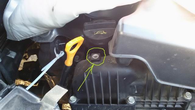

Добрый день, друзья. Помогите разобраться, обнаружил на движке пустое отверстие с резьбой (см. фото). Теперь недоумеваю, то ли что-то потерял, то ли там и не было ничего вкручено. Двигатель 2,2 , авто 2014 года, без сажевика, сборка Калининград. Заранее спасибо.

Не парься :D по моей версии там два отверстия в клапанной крышке, под кронштейны для крепления вакуумной трассы с соленоидом №351202A450, разновидность Евро4-5 с более точным управлением заслонкой на холодильнике ОГ после клапана ЕГР.
В описании http://hyundai.epcdata.ru/santa_fe/43811/engine/kollektor_vipusknoy_dvigatelya-28283A11/vakuumnaya_trubka_i_shlang-28420A/ кронштейн с соленоидом под номером- №3512027000- КЛАПАН ДАВЛЕНИЯ МАСЛА КПП, но скорее всего опечатка :D

Тоже есть такое
Но туда явно просится кронштейн для придерживания шланга ГУР
Т.к на самом шланге напротив этого места есть мягкое резиновое утолщение

Спасибо, друзья. Успокоили. А то тут наметился небольшой дальнобойчик на праздники и как-то маленько заочковалось :D
