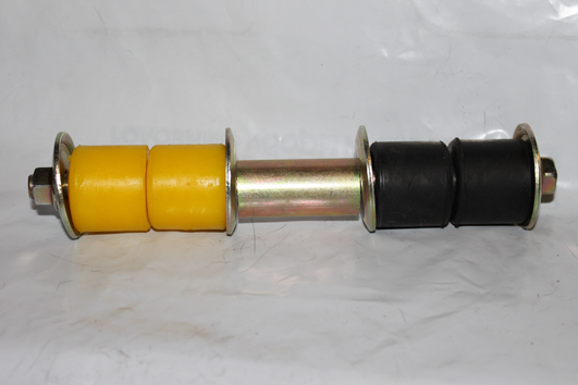

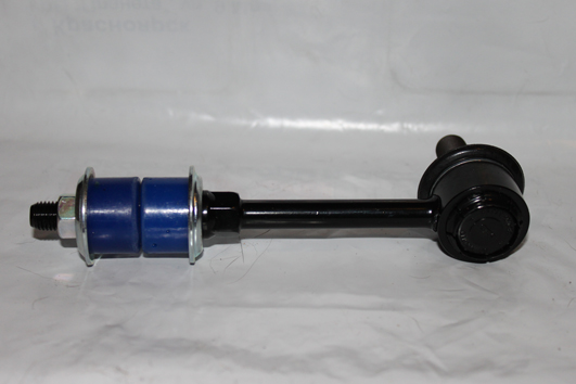

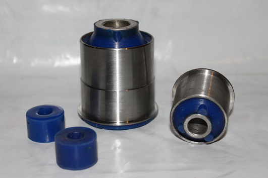

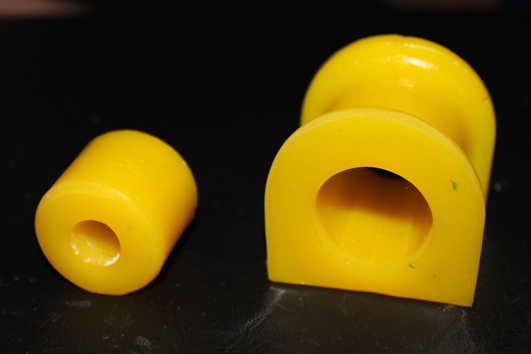

Всем привет, почитал на форуме и решил поставить себе полиуретановые элементы подвески:
сайлентблоки нижних рычагов, сайлентблоки верхних рычагов, втулки заднего и переднего
стабилизаторов, втулки передних и задних линок. Мою заявку изготовили за неделю, на следующих выходных буду ставить.
На полиуретан дают пятилетнюю гарантию, на самом деле детали не подвержены истиранию, я думаю на долго хватит втулок и сайлентблоков.

Закзывал полиуретановый сайлент блок в нижнее ухо Коней передних...и заодно проставки передние и задние в Новосибе... задние проставки поставил...а с сайлентом пролетел...внешний диаметр обоймы больше...отдал токарю... :D Проточит установлю и проставки и саленты...

Это не новосибирцы делают. Сайлентблоки нижнего рычага мне обошлись по 650*4=2600 руб, сайлентблоки верхнего рычага по 550*4=2200 руб, втулки переднего и заднего стабилизаторов по 350 руб*4=1400 руб, втулки передних линок по 60 руб*4=240, втулки задних линок 80*8=640 руб. Итого 7080 руб. Заказывать можно через меня, изготовление в течении 10-14 дней, можно также изготовить подушки двигателя и другие резиновые элементы. У меня осталась пара верхних сайлентблоков и пара втулок переднего стабилизатора.
Добавлено через 5 дней 21 час 44 минуты 17 секунд:
Цена на втулки стабилизаторов снизилась и составляет по 290 руб за штуку.

Поставил все, кроме верхних сайлентблоков. Не поставил по причине того, что у меня стоят на рычагах 544803Е002, а я заказал 544803Е001, какиее должны были стоять. Скрипов, раскачиваний и бряканий я не наблюдаю. Пробежал пока 2000 км, я думаю дальнейшая эксплуатация авто изменений не принесет ( если пальцы не разболтаются). Так что у меня остались новые сайлентблоки верхних рычагов 544803Е001 4 шт, по 500 руб, 2 втулки переднего стабилизатора по 250 руб, 2 нижних рычага с новыми полиуретановыми сайлентблоками (без шаровых) по 2500 руб.
