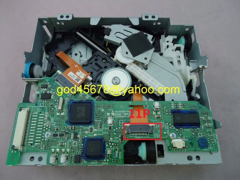

Hrom
Привод СD (DP33U82K) надо менять или меняй аппарат.

Ошибку 42 можно вылечить только заменой лазерной головки.
Редко бывает лечится заменой моторчика , когда мотор не может раскрутить диск до нужных оборотов, из за износа втулок и коллектора.
