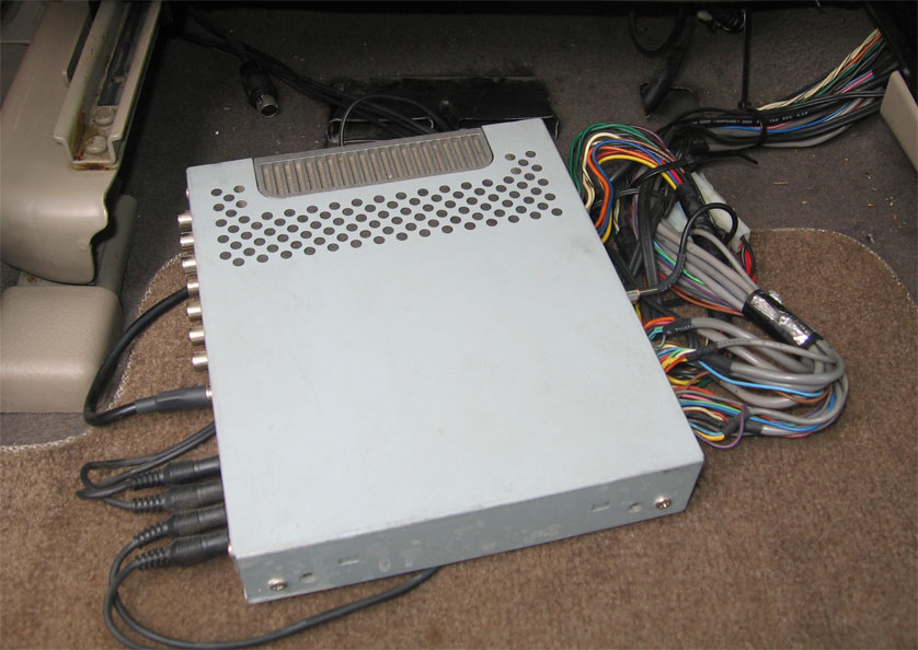

Нашел под водительским сидением странную штуку. "Тюльпаны" склоняют к мысли об усилке, но около разъемов надписи отсутствуют напрочь. Кто подскажет что это?

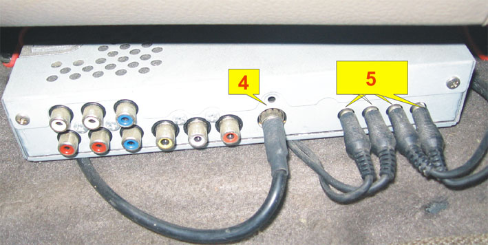

По внешнему виду это телевизионный тюнер. Четыре правых разъема это антены. Большой провод посредине вполне возможно выход для управления им, хотя такой выход должен быть с сади блока и скорее всего это антенный вход для FM и AM диапазона. Следующие три разъема (желтый, белый, красный) это входа для подключения внешнего источника звука и видео (соответственно - видео вход, аудио левый вход, аудио правый вход).А вот последняя шестерка хз, но белые и красные разъемы это точно звук, только не понятно вход или выход. А вот с синими вообще не понятно, пока нигде не встречался.

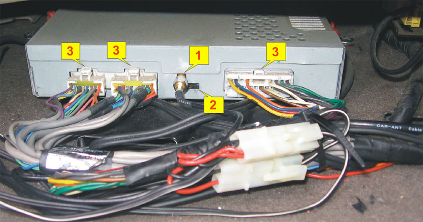

Да Zim, ты был прав. В общем не удержался, открутил аппарат. Это оказался внешний блок от магнитолы :) download/file.php?id=1645 .
1. Похоже разъем навигационной антенны, которая стоит на панели.
2. Какой-то переключатель. Трогать не стал.
3. Такие же разъемы в магнитоле, это звук и пр.
4. Радиоантенна.
5. Телевизионные антенны (по бокам на лобовом рогатины Mobis).
Три разъема (желтый, белый, красный) это видимо в самом деле вход, так как в меню магнитолы есть AUX. Шестерка тюльпанов слева возможно выход на дополнительную акустику, т.к. на этом блоке есть нехилый радиатор. Надеюсь синие тюльпаны- выход на саб :). Вобщем метод "тыка" всегда будет актуален.. :D

Видеовход активируется в режиме TV, наверняка там есть выбор VTR. Но он не будет активен пока не пудет поднят ручник, т.к. он тоже заведен на блок tv тюнера, а также и сигнал скорости. На последнем фото крайний правый разъем (фиолетовая пара, зеленая,серая и белая - выхода на динамики). А вот на средней фотке в крайнем левом верхнем ряду, слева от воздуховода лежит разъем скорее всего от DVD проигрывателя, хотя может и от внешнего привода для навигатора.
