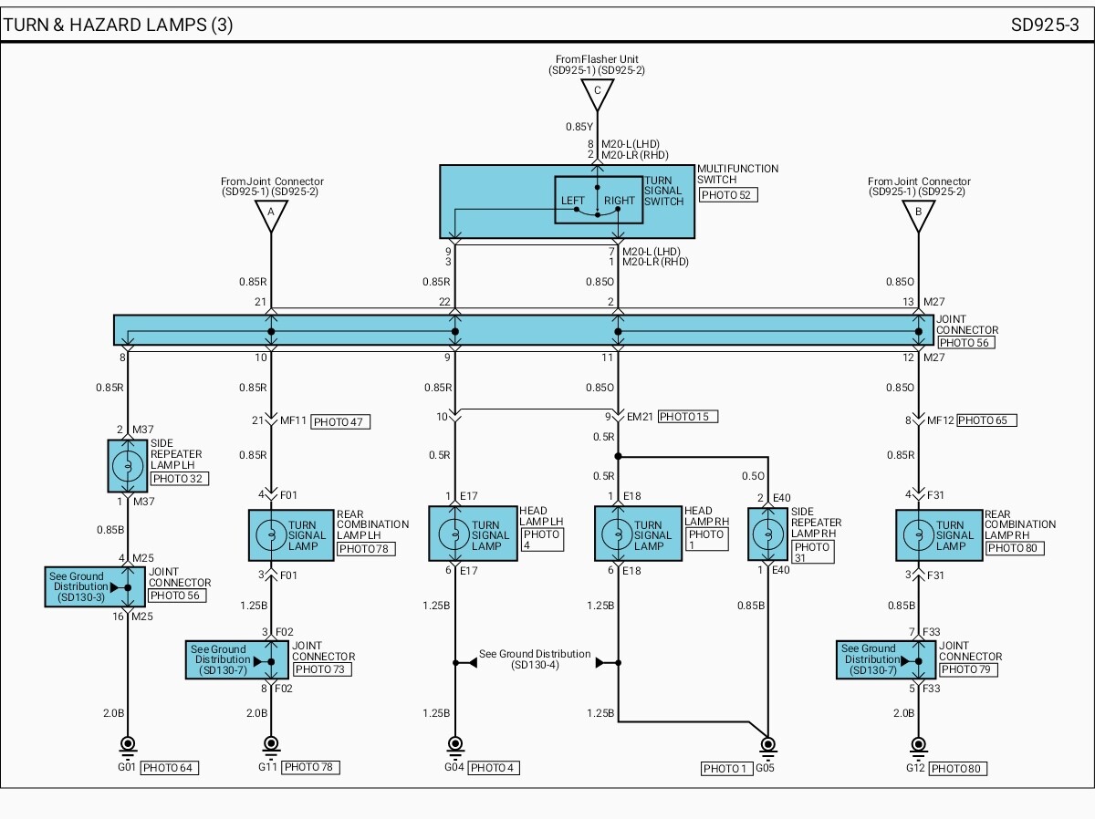

Сообщение Миша Ч » 19 фев 2025, 08:36
Доброго всем дня, подскаите управление поворотников осуществляется по "-" или "+" ? Хочу поставить вежливые поворотники, не понимаю какое управление нужно

Сообщение Миша Ч » 25 фев 2025, 12:33
За схему спасибо, но если честно не понимаю, вывод то какой, управление по "-" ?)

Сообщение Alex K » 25 фев 2025, 16:46
Минус на лампе постоянно, выключатель коммутирует напряжение бортсети.
Если подобная схема кажется непонятной, настоятельно не рекомендую самостоятельно лезть в проводку и что-либо там менять.

Сообщение Миша Ч » 26 фев 2025, 08:24
я не полезу сам, продается два вида устройств, одно для упавления по минусу, второе по плюсу, какое мне нужно?, если минус постоянно значит управление по плюсу?
