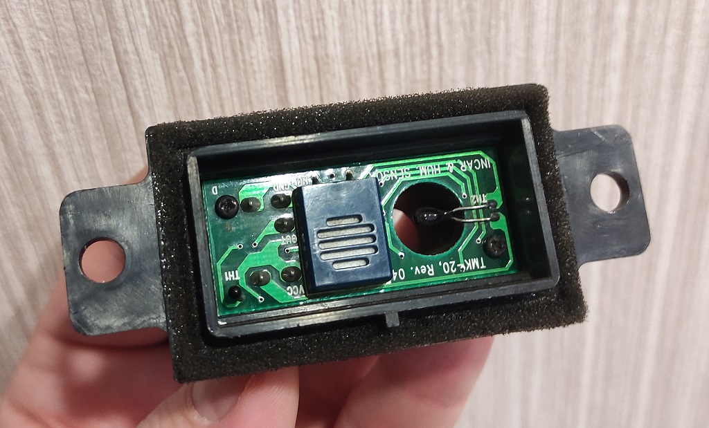

Ребят, подскажите, какой датчик регулирует/подает сигнал на актуатор заслонки тепло/холод под заданную вручную температуру?
Описание проблемы: Актуатор работает в двух положениях полностью открыт при 17,5 или полностью закрыт при 18 и больше. Т.е. сразу либо полностью открывается либо закрывается. Ступенчатого открытия нет. Актуатор сам не скрипит, вкручен жестко, звуков всяких не издает, ползунок ходит по всей длине металлической пластины. Летом работал в диапазоне от 17,5 до 23, на 23,5 закрывался полностью.
Самодиагностика не работает! Купил бы все датчики, и актуатор, но дороговато...
Модель: 2,4 2005
Добавлено через 1 день 20 часов 55 минут 14 секунд:
Снял датчик температуры салона, актуатор заслонки заработал в нормальном режиме. Есть у кого такой живой датчик?
