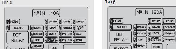

Сообщение trek » 14 янв 2009, 21:40
Юджин писал(а):Юра, на предохранителе AUDIO 30А висят:
1. Аудиосистема (через доп. предохранитель 10А
Спасибо за развернутый ответ Женя!!!
Если тебе не влом - подскажи где этот предохранитель стоит(чтоба отдельно его подергать и померять токи без музыки).
И тогда б я был бы абсолютно счастливым человеком!
trek
Сообщения: 138
Зарегистрирован: 12 июн 2008, 17:37
Откуда: SPb S-West
Имя: Goshan
Re: Села АКБ в ноль(@)!
Сообщение OEV » 14 янв 2009, 22:18
trek
Вообще в инструкции по экспл даже картинка есть - смотри раздел 6 стр11-15. Под капотом слева сверху 2-й в первом ряду. Инструкция на форуме выложена.
