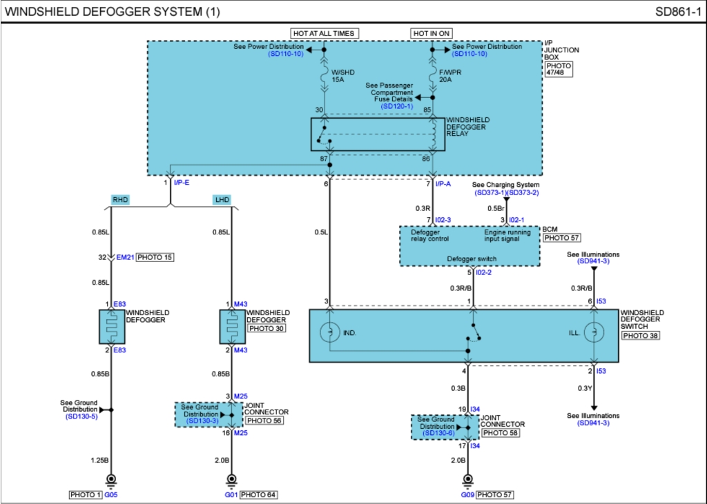

Видно, что индикатор получает питание через предохранитель W/SHD 15A (№1 в блоке предохранителей) и контакты реле WINDSHIELD DEFOGGER RELAY. Через эти же контакты получает питание сам нагреватель. Очевидно, что контакты замкнуты по какой-то причине.
Лезем дальше в схему.

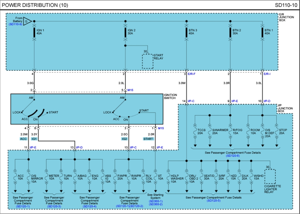

Питание на предохранитель W/SHD 15A приходит через контакт №14 разъема I/P-C блока предохранителей в салоне. На контакт №14 оно приходит через предохранитель BTN 3 40A, который подключен непосредственно к аккумуляторной батарее.
