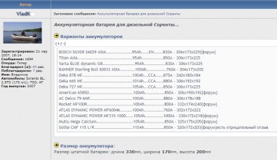

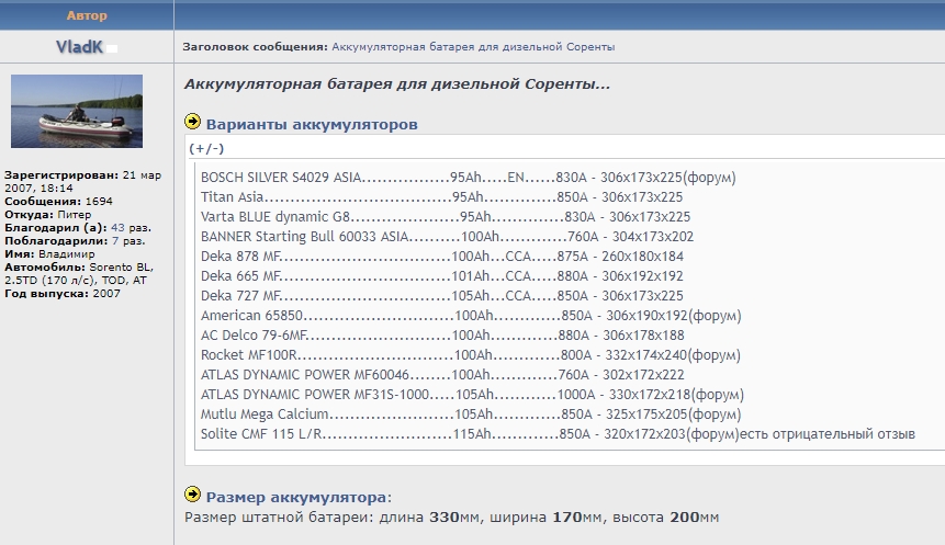

Подскажите каталожный аккумулятор на дизельную киа 2.5 175лс 2003 г
Грешу на аккуму сейчас стоит 105 от бензиновой сотки она новая но при морозе машина просто отказываеться заводится будто не хватает мощности акм

Сообщение morbid » 01 дек 2018, 13:20
:roll:

Стартер крутик но не хватает будто бы свечей нет и почему то помпа не накачивает на тугую она как качала так и качает может и в ней беда ?
morbid писал(а)::roll:
Спасибо глянул вот только есть ли они в моей глухой деревушке) :D
