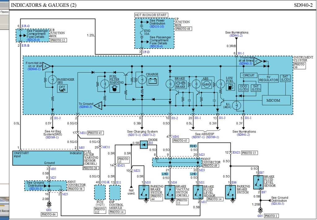

Вот схема приборки:

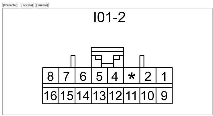

Можно подключиться к контакту №9 разъема I01-2

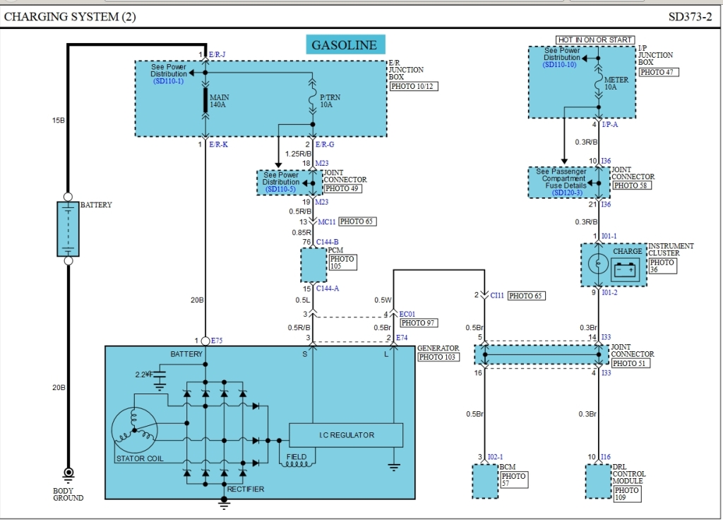

Вот схема зарядки, с контакта №2 E74 идет 12В на №9 I01-2 после запуска двигателя:

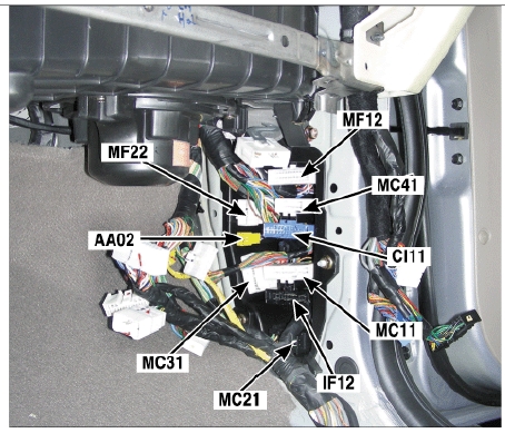

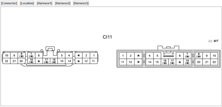

Можно подключиться к №2 разъема CI11 справа, у ног пассажира

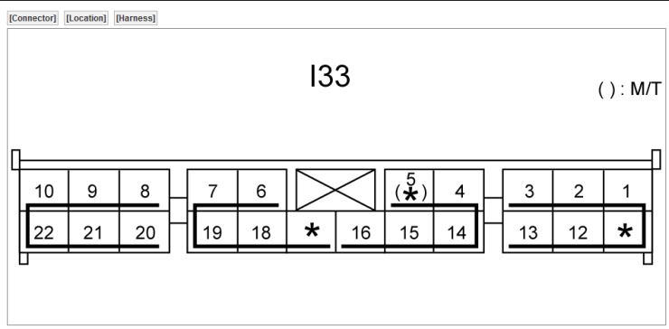

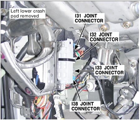

Можно подключиться к контактам №№4,5,14,16 разъема I33 под приборкой, в ногах водителя
