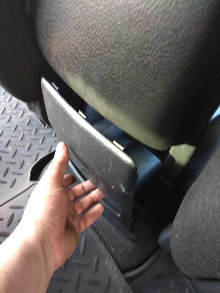

На выходных решил сам разобраться с этим датчиком.
снял рукоятку
вынул ящик из подлокотника
отщелкиваем заднюю стенку подлокотника

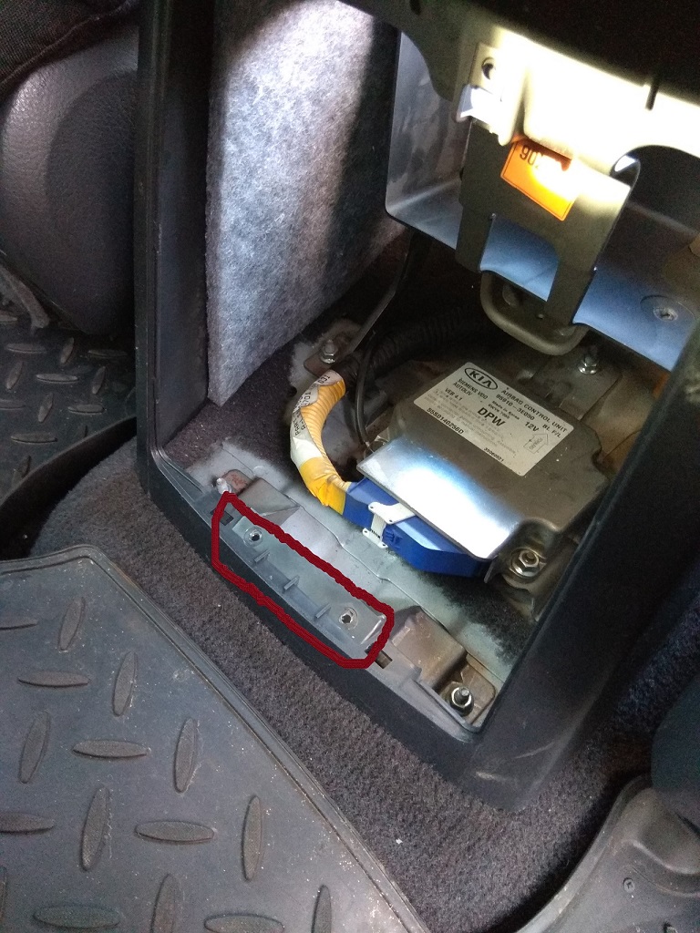

и задних 2 самореза
в ногах пассажира и у водителя по одному
откручиваем и вынимаем пистоны из воздуховода.Снимаем
