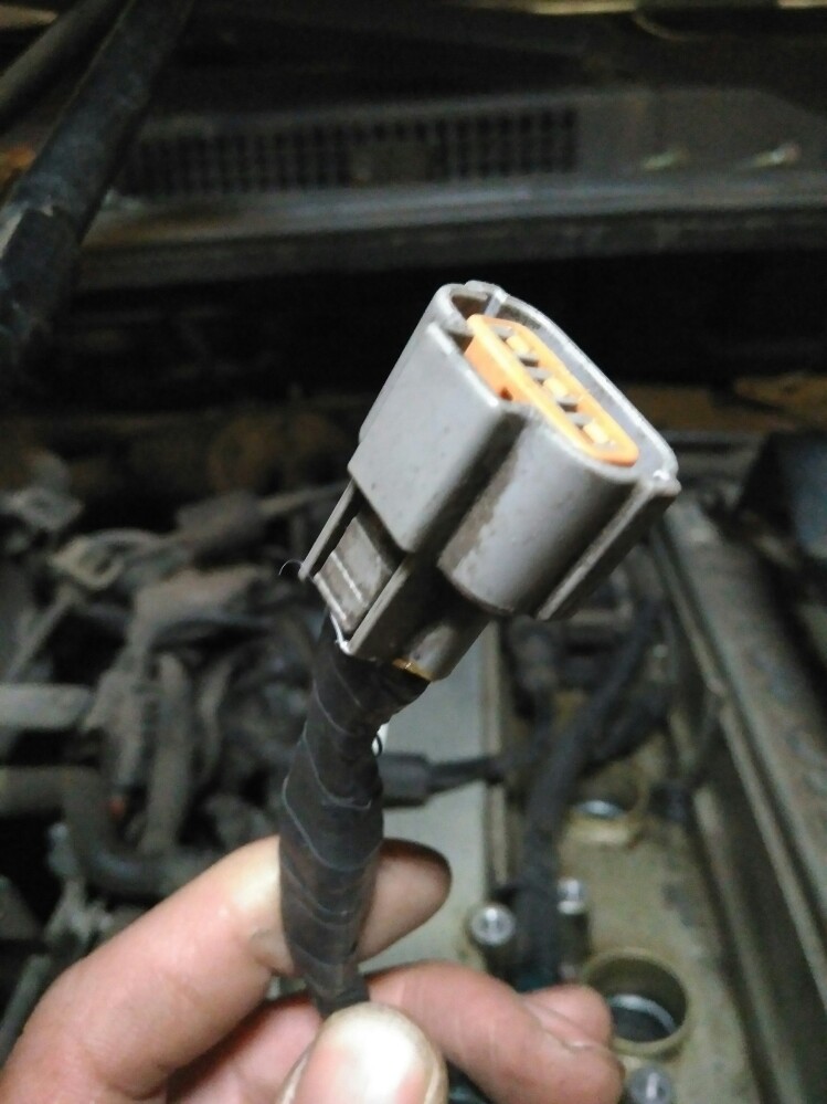

Парни, может есть у кого-нибудь разъем с катушки зажигания с кусочком провода? Мой мыши сгрызли под самый корешок, еле хватает припаяться..

Из этого разьема достаются пины , и можно припаяться .
А от грызунов - спрей -
http://liquimoly.ru/item/1515.html

Евгений, а как? Я уж и так и сяк...

Там с торца ,где входят провода , круглые резинки ? Их вынуть иголкой , а за ними скорее всего откроется замок пина .

Резинки есть, да. Но с пол пинка не вынимаются.. действовать смелее?

Смелее . Или вынуться или разьем на замену . Равнозначно примерно .

Сними желтую пластмасску, а за ней увидишь фиксаторы пинов. Их нужно аккуратно иголкой поднять вверх и вынуть пин.
