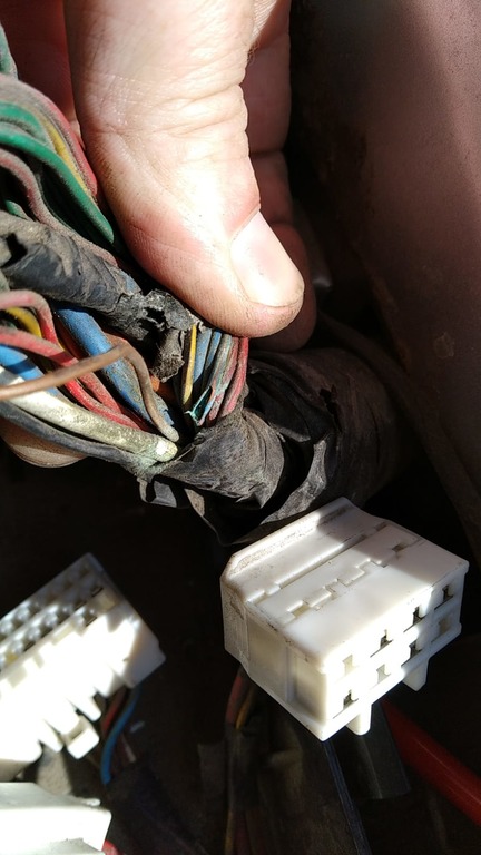

Сообщение maximus626 » 26 янв 2022, 20:20
Добрый вечер. Погасли и не включаются габариты. Предохранители проверил. Блок предохранителей в ногах сухой. С ВСМ блока минус на колодку X-09 приходит. Подскажите где находится реле габаритов.

Re: Не включаются ни габаритные огни, ни ПТФ
Сообщение maximus626 » 17 ноя 2022, 09:38
Причиной всему оказался перетертый провод подкапотного блока предохранителей.
