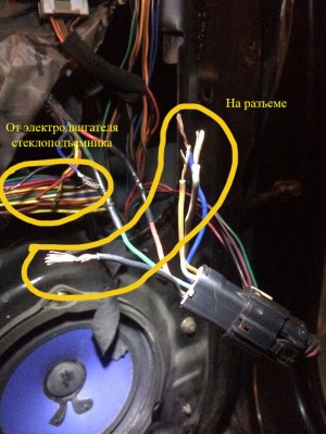

Доброго времени суток!
С самого момента покупки мне не давала покоя врезанная на водительской двери и висящая на проводах кнопка стеклоподъемника этой же двери. (Родная сломалась). И вот по прошествии кучи времени все же решился на ремонт. Как оказалось, в самой кнопке водительского подъемника была отломана пластина, замыкающая контакт. При помощи паяльника и кусочка медных луженых жирок наращиваем и вуаля, контакт есть, Но при сборке возникли трудности О БОГИ! 8 лишних хвостов проводов! Вот пока кумекаю, и прошу помощи знающих клубней... I need help!!!!

Может у тебя в двери доводчик стёкол стоял? Отсюда и лишние провода.

Сообщение mr.hide » 18 мар 2017, 15:57
Да там же эта кнопка на водительский подъемник с надписью "Авто" я думаю именно оттуда ноги растут... Просто когда вот под таким соединением кнопку подъемника нажимаешь, двидок гудит и ничего не происходит...
