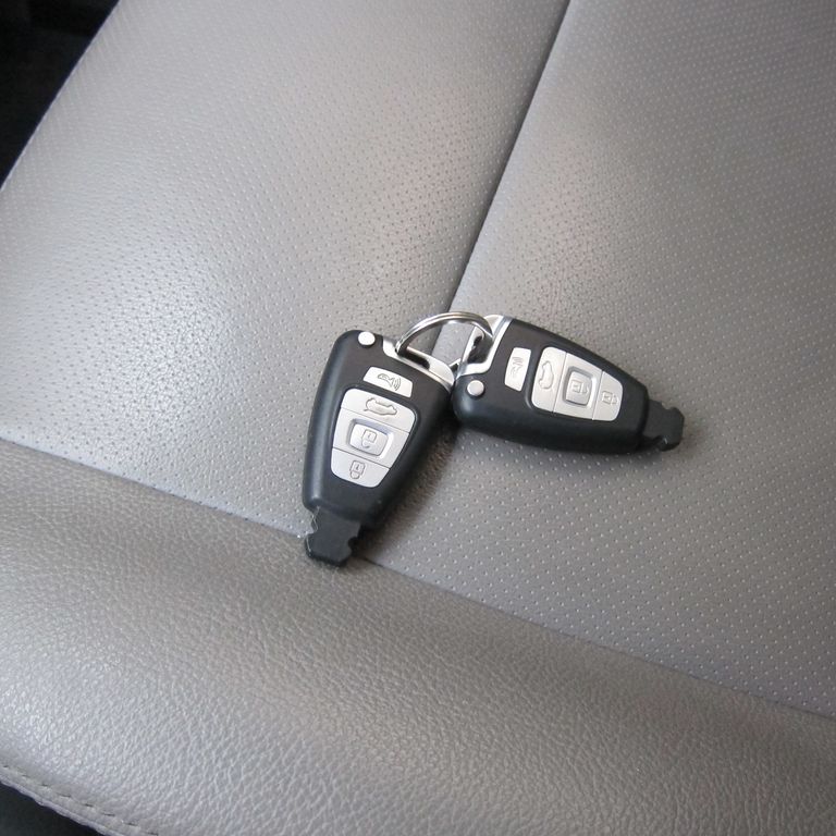

В общем проблемка. Прогрессирует...
Такой вот у меня ключ зажигания.
Около полугода периодически случаются глюки. Раз-два в неделю, когда реже или чаще.
Не могу повернуть ключ в замке. Или после некоторых манипуляций удаётся повернуть, включаю стартер, но машина не заводится. Причём манипуляции никакого порядка не имеют, когда подёргаешь рычаг АКПП, когда ключ туда-сюда потыкаешь... когда само проходит.
Так-же при запуске с брелка, стартер схватывает, отзыва двигателя нет. Не заводится.
Думал с сигналкой проблема. Иммобилайзер, обходчик.
Нет, вчера сгонял с установочный центр, всё в порядке с ними.
Д.З. Обходчик установлен не в разрыв замка зажигания, а сам этот замок и смарт ключ установлены как доп. опция в Корее (машина оттуда под заказ привозилась)
В общем установщики развели руками.
Выслушаю с благодарностью ваши советы. :)

Какая -то сопутствующая индикация есть ? Лампа иммобилайзера , например .
