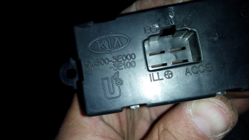

Думаю уже не актуально , но может кому пригодится
Е - масса
В+ Плюс постоянный
АСС + Плюс зажигания,
ILL+ подсветка (вроде притухания )
