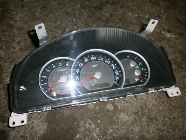

Поиск рыл 2 часа, но схожей проблемы не нашел.
Дурная голова рукам покоя не давала и я залез в приборку... в целях проверить все ли лампы живы.
Контрольные все живы, а те что на подсветку шкал светили с разной яркостью, к несчастью под рукой была горсть светодиодов
вкрутил один - работает, два - работает, три - работает, четыре -... сгорел пред
меняю пред, той же схемой иду на четвертом опять пред вылетает, ставлю 15а
на четвертом пред не вылетает, но перестают подсвечиваться шкалы (габариты, бардачек, все кнопки светятся)
все контрольные работают и светятся, стрелки крутятся, пробег подсвечивается а вот шкалы увы :ph34r:
оживить реально? или сжег таки
p.s. на разборе в 10минутах от дома есть приборка
у моей номер 94003-3E191 (полностью черная)
у этой 94013-3E200 (серебряные "кольца")
в теории подойдет? или проще померить?
Добавлено через 19 часов 13 минут 23 секунды:
поменял на 94003-3E281
94003-3E200 - рестайл
садится как родная но разъемы другие
также докладываю для тех кто хочет освежить приборку
94360 3E000 - стекло
94360 3E500 - подложка с серыми "кольцами"
все номера бьются в каталогах, средняя цена 500р по emex.ru и 45дней (в экзисте за подложку ломят ценник)
p.s. на этом тему можно закрывать.
