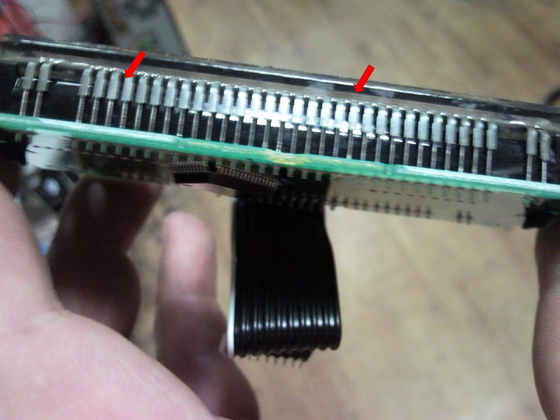

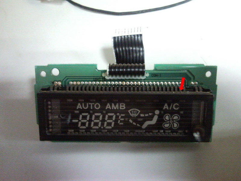

Разобрал я блок и добрался таки до индикации. Как оказалось это обычная вакуумная электронная лампа индикации. Такие лампы при разгерметизации долго не живут. Но все же блок работал как-то. Поэтому терять было нечего, залил я все по краю (захватывая ножки лампы) гелем "Супер Момент" (продается в любом хозяйственном магазине.) Сохнет эта зараза долго. Я сушил на жарком солнце три часа, потом еще подсушивал термофеном. Но все равно на утро пришлось разбирать, так как на внешнем экране появились белые отложения. Отложения снялись лехко.
Пока третий день. Работает нормально.

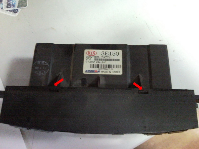

Сам блок. Четыре винта и защелки по краям.

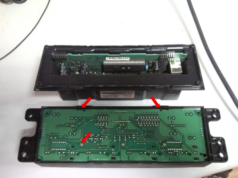

Разбираем корпус пополам. Три винта на нижней плате и аккуратно поддевая по краям вынимаем из пазов.

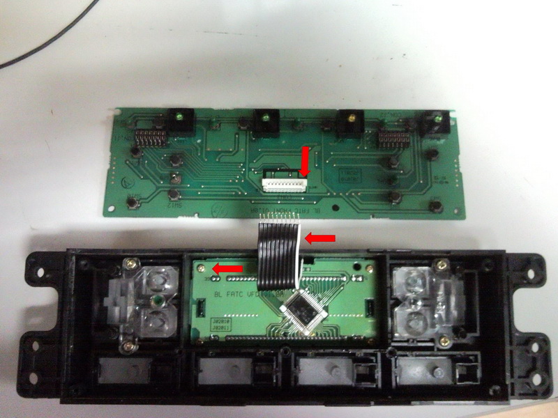

Отжимаем на себя фиксатор и вынимаем шлейф. Затем четыре винта по краям.
Сам индикатор. Мажем гелем по краям.
Промазать гелем.

Да действительно, дело наверно не в лампе. Покатался по щебенке и опять начало моргать. Причем при нажатии на блок к светомузыке индикации, начали помаргивать лампочки подсветки. Предполагаю, что гонят разьемы на фото №2. Разбирать пока не стал, так пришел с блок с Ebay. Только он 3E650. Блок поставил, все работает. Отличие только в одном. Озвучено нажатие кнопок - "Пииип".
