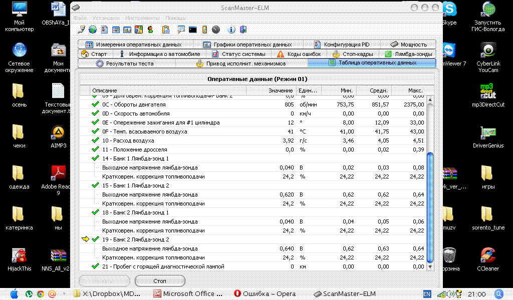

расход стал приближаться к 25ти по городу, вроде как многовато. Usb шнурком elm327 и прогой ScanmasterELM снял показания датчиков:

P.S.: на х.х. лёгкое потряхивание мотора есть, как раз из-за разности в топливной коррекции я полагаю, вот тока откуда разница?

По правой голове (банк 1) лямбды не "играют" значениями. Топливная коррекция как раз из-за потряхивания. Теоретически --- где-то сосёт воздух, поэтому больше льёт топливо. Долговременная коррекция великовата (у меня левая голова в минусах, правая +8-9%, тоже потряхивает).

Спс за хоть что-то. родились вопросы:
netoka писал(а):По правой голове (банк 1) лямбды не "играют" значениями.
Правая - это по ходу движения?
и что значит "не играют"?

Да, правая по ходу движения.
"не играют" --- значения min и max одинаковые, а должны отличаться (от 0 до 1В, конкретные величины не вспомню, но на форуме точно выкладывали, только надо искать).
в выходные поснимаю у себя показания.
Можно ещё тестером проверить напряжение подогрева 12В на белых (кажется) проводах лямбд. На сигнальных проводах тестер никаких значений не покажет.
Можно отключить лямбды и смотреть в проге, происходят какие-либо изменения (желательно после отключения аккума на длительный период для очистки значений коррекции).

выводы у меня такие: менять две лямбды , те которые до катализатора (bank 1 sensor 1 и bank 2 sensor 1 )
Прошу посмотреть знающих, не охота зря купить два датчика. и вообще, такие показания могут быть из-за подсоса воздуха например или четко лямбды?
