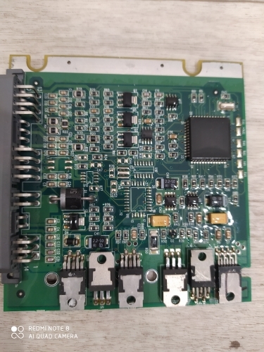

Re: Взаимозаменяемость блоков управления раздаткой ТОД
Сообщение alex324 » 15 мар 2021, 08:28
Фото от коллеги avtogor для общего ознакомления,
это внутренний вид его 732-го блока.
