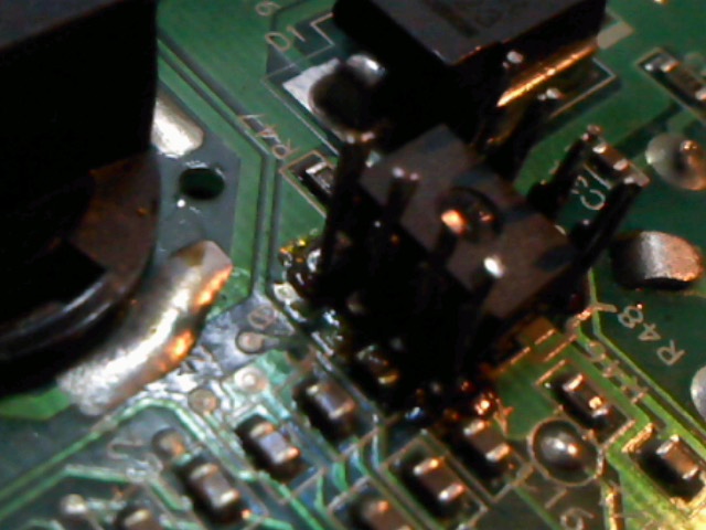

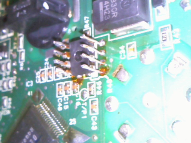

Сообщение vladimir81 » 26 фев 2012, 18:04
помогите разобраться что это за микросхема и зачем она там стоит

vladimir81 писал(а): что это за микросхема
если перевернешь ее, сможешь сам прочитать...

Сообщение BlkDem » 27 фев 2012, 08:02
Эта микросхема может быть "флэхой" с данными о пробеге.
Скорее всего, ее спалили при перепрошивке и впаяли новую, но в другом корпусе.
Поэтому она вверх ногами.

Сообщение BoBoT » 27 фев 2012, 09:03
Последствия корекции одометра.
