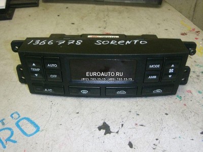

Сообщение shum » 23 ноя 2011, 09:35
Блок живёт своей жизнью,сам переключает режимы обдува .Кнопка MODE при нажатии не переключает режимы обдува.Видать кирдык блоку.Нашёл на ЕВРО АВТО в Питире блок под № 972503E610 у меня блок 972503E110 .Блоки по фото и штекера по виду одинаковые.По каталогу EXIST 972503E610 стоит на праворуких Сориках 2002-2006 г.в бензин и дизель.Кто что посоветует.

shum писал(а):Блок живёт своей жизнью,сам переключает режимы обдува .Кнопка MODE при нажатии не переключает режимы обдува.Видать кирдык блоку
shum писал(а):Спасибо,но я разобрался в причине .Сейчас всё работает
А поделиться знаниями :oops: Раз уж поднял проблему, напиши ее решение...

Сообщение shum » 29 ноя 2011, 20:30
Причина проста - контакты.Самое слабое в электронике это контакты.В общем там 2 фишки.На плате папа,на фишке мама.Так вот отверстия у мамы после нескольких выниманий фишек разболтались(эти отверстия очень интересные,там ещё есть микроскопические язычки- прижимки).Пришлось разбирать обе фишки,вытаскивать каждый контакт и прижимать легонько пасатижами.что бы контакты на плате всунулись плотно.И всё заработало.
