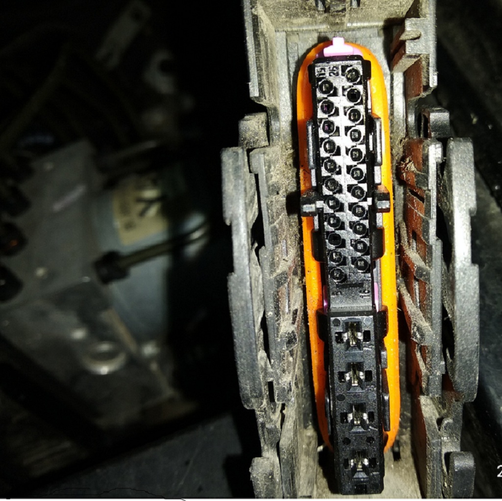

Сообщение wso1 » 23 ноя 2020, 11:51
DVINITI писал(а):На рестайле куда всё загадочней!
передний левый датчик - 26,5
передний правый датчик - 9,10
задний левый датчик - 6,27
задний правый датчик - 8,29
У меня в колодке последний номер 26. А что такое 27 и 29?
wso1
Сообщения: 6
Зарегистрирован: 02 окт 2013, 09:46
Откуда: Одесса
Re: Диагностика и замена датчиков ABS
Сообщение SIR » 11 апр 2021, 16:03
У меня аналогичный разъём.
передний левый датчик - 16,5
задний левый датчик - 6,17
задний правый датчик - 8,19
Ошибка на 10 была у DVINITI :oops:
