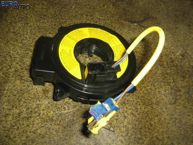

Сообщение КОРЕЕЦЪ » 03 авг 2012, 17:19
Методом научного тыка был поставлен диагноз - трындец улитке.
Сорик уверенно дудел только в крайне-левом положении руля.
Достали улитку,вскрыли,нашли обрыв,запаяли и поставили на место.
Было интересно.Особенно когда собирали улитку в кучу.
Добавлено через 2 часа 58 минут 34 секунды:
Вот не большой фотоотчёт.
Итак:Ремонт "улитки" своими руками.
1.С начала,в обязательном порядке обесточиваем машинку - снимаем клемму с батареи,так как дело будем иметь со взрывчаткой в подушке безопасности - мало ли что...
2.Отвинчиваем подушку-взрывчатку или самую большую кнопку - кнопку би-би :)
3.С подушки снимаются все клеммы,центральная (подрыва взрывчатки) и второстепенная,которая для би-би
4.Отвинчиваем руль
5.Делаем метки на центральном штоке и на корпусе руля,что бы установить руль в то же положение как он и был по окончанию ремонта.Корейские инженеры почему то не додумались о такой мелочи.
6.Снимаем-выдёргиваем руль.
7.Раскручиваем крепёж кожуха и снимаем его активно используя рычаг регулировки наклона колонки.
8.Вот она - "улитка" ("Ах улитка моя ах уральная..." :D ).Снимаем её!
9.Разбираем коробку "улитки" подручными средствами - она на защелках со стопорным кольцом в центре.
10.После чего она буквально рассыпается у нас в руках!
11. WTF!!!
12.Ладно.несём все выпавшие кишки на операционный стол шлейфы на рабочий стол и,при тщательном осмотре находим обрывы проводки
......................................................................................................................................................................13.Удаляем омертвевшие ткани,зачищаем,обрабатываем,производим спайку,защищаем место ремонта сверхтонкой нежной белой изолентой :)
14.Потом встала проблема - как всё это поставить на место
15.Долго ничего не получалось...Даже гуглили - не помогло...
16.Но потом решили подумать головой и всё получилось :D
17.В итоге должна получиться "вот такая загогулина" - инь,янь и вынь
18.Закрываем эту шкатулку Пандоры не забыв вставить стопорное кольцо.
19."Улитка" отремонтирована и собрана.
20.Установка на автомобиль - всё то же самое в обратном порядке.
