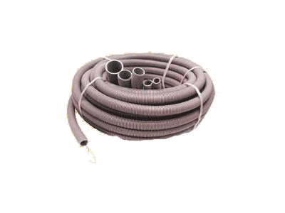

Заходишь в магазин электротоваров, спрашиваешь негорючую гофру ;)
Обычно серого цвета. Бывает разных диаметров. Внутри есть сталистая проволока для протяжки проводов.
Не помню, хоть убей, маркировки :D

Вообще-то существует специальная автомобильная разрезная гофра различных диаметров - в приведенном примере стенки толстоваты и всего один диаметр.

Во-первых, "специальная" гофра горит, во-вторых, она разрезная - это плохо, в-третьих, цена. Промышленная гофра лучше. Я проверял.
К вопросу о диаметрах.
