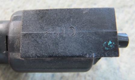

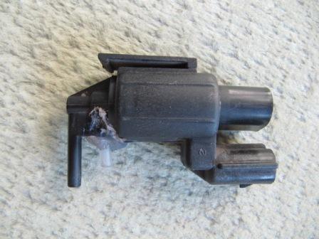

Сообщение brunette-ka » 03 апр 2012, 12:24
fishvrn писал(а):и все пропало
А 446? Тоже пропала? У меня никак она не пропадает, вот ищу новый датчик EVAP. Кстати, может кто подскажет, правильно ли я его обозвала и его каталожный номер?
А это какой-то номер на этой штуковине )
Трубочка одна обломана, пытались в сервисе "наварить"

Сообщение Lugavik » 03 апр 2012, 14:39
brunette-ka писал(а):Трубочка одна обломана, пытались в сервисе "наварить"
Если две трубочки, то это по всей видимости клапан отбора паров топлива из абсорбера.

Сообщение brunette-ka » 03 апр 2012, 14:51
Lugavik писал(а):Если две трубочки
Да, было, видимо, две ))) А может знаешь, как его умно обозвать и номер?

Сообщение Lugavik » 03 апр 2012, 15:21
Обозвать его - электромагнитный клапан.
А где он установлен?
На 2.4 электроклапан установлен на впускном коллекторе. Он с двумя штуцерами - вход на клапан от абсорбера и выход из клапана подведён на вход впускного коллектора.
