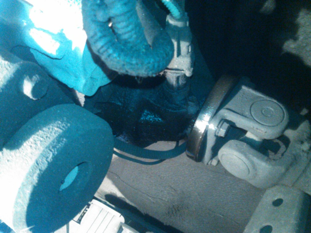

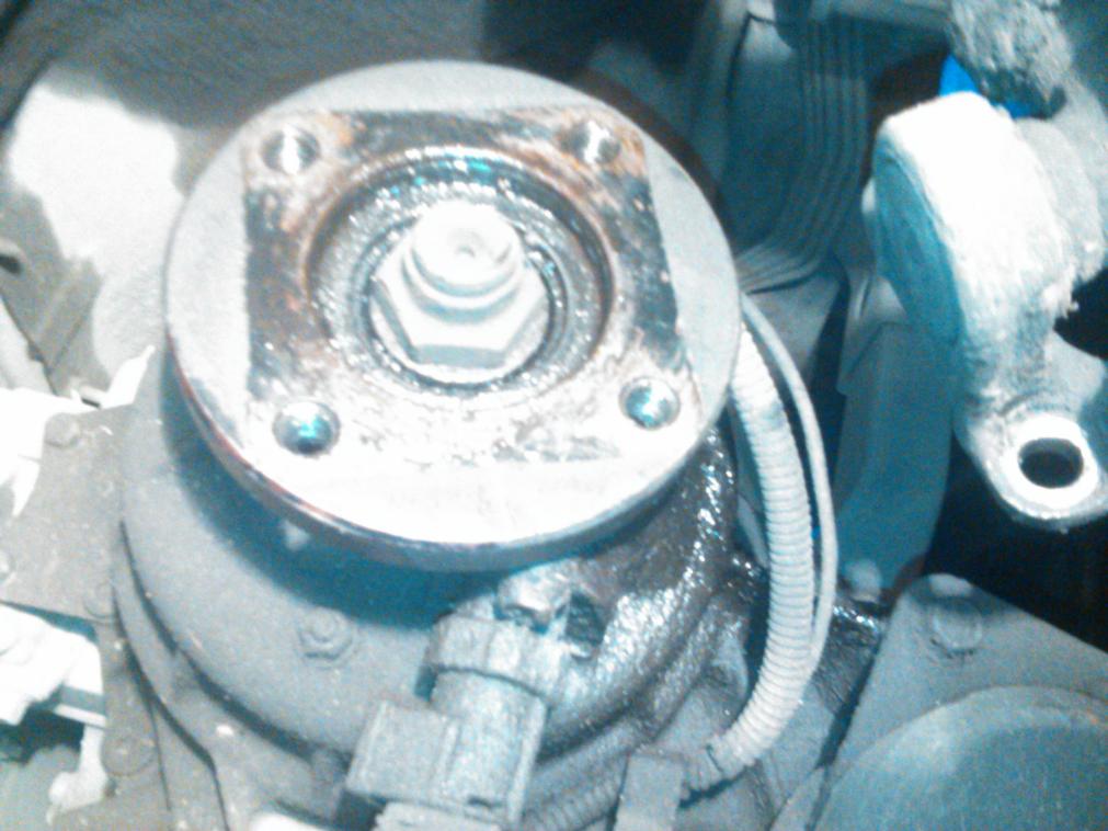

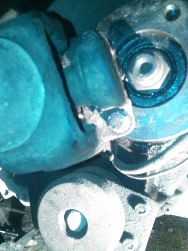

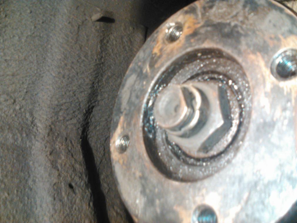

Снимаешь задний кардан в месте соединения с раздаткой и вот этот болт в середине крепления кардана. Не забываем делать метки на кардане и раздатке, что бы так же установить в обратном порядке.
здесь я закрепил карданный вал на два болта, что бы при закручивании гайки не проворачивалась раздатка.
ну а здесь видно старую метку, смог закрутить гайку миллиметров на пять от старой метки.
Теперь стрелка не прыгает на 2 ВД

Ну вот и я добрался до этой гайки. Подтянул на четверть оборота, и вуаля! Стрелка успокоилась и круиз заработал как надо!

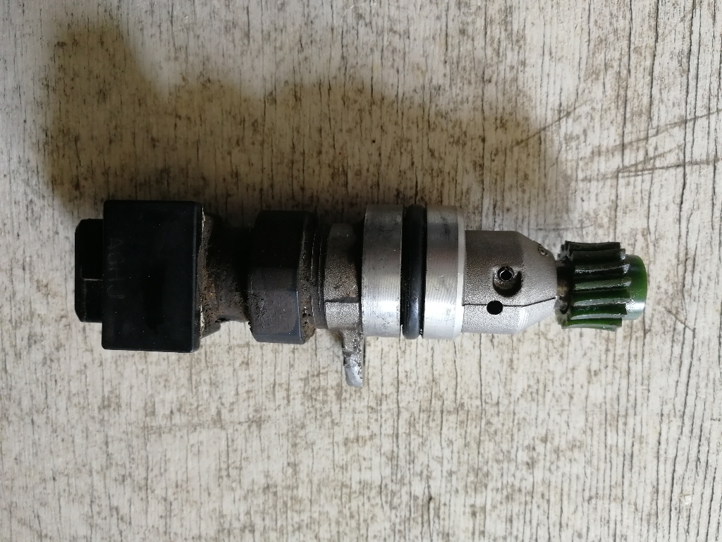

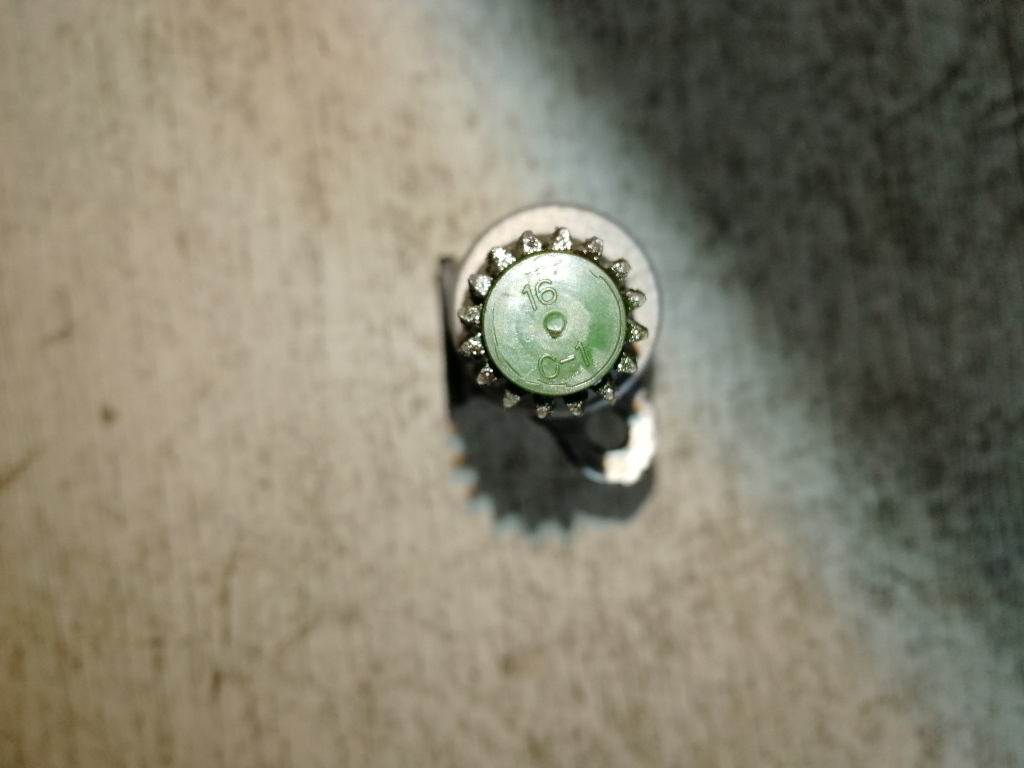

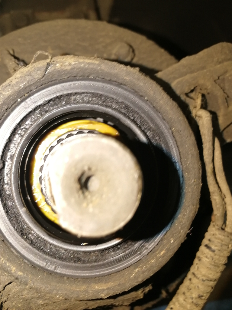

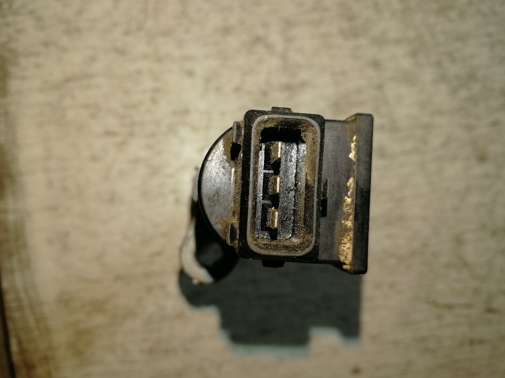

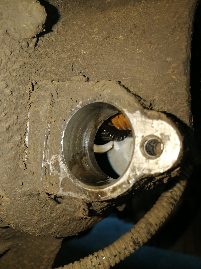

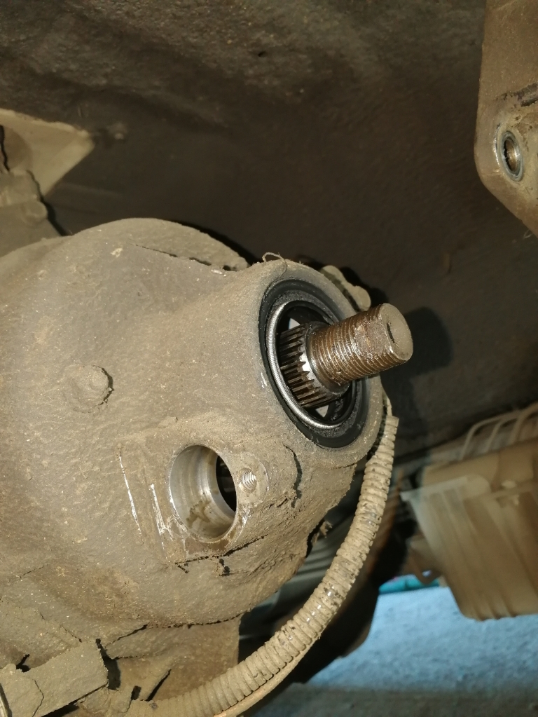

До этого подтягивал гайку хвостовика. Все прекратилось и после некоторого времени возобновилась проблема. Снял датчик скорости, для проверки исправности пластиковой шестерни на предмет износа. Шестерня в порядке.
Попробовав прокрутить шестерню пальцем, которая находится в раздатке, через отверстие датчика скорости - она крутится от руки. Вывод: именно из за этого показания и прыгают, что шестерня на валу раздатки живёт сама по себе и по инерции вместе с валом крутится и проскальзывает по отношению к приводу кардана.

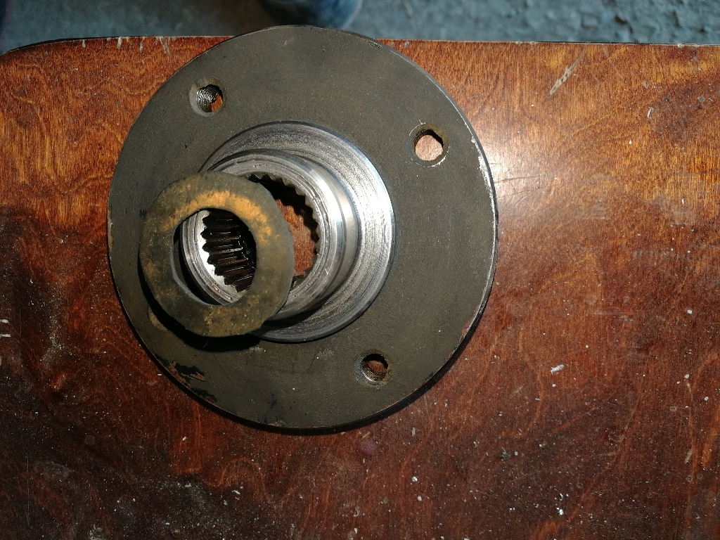

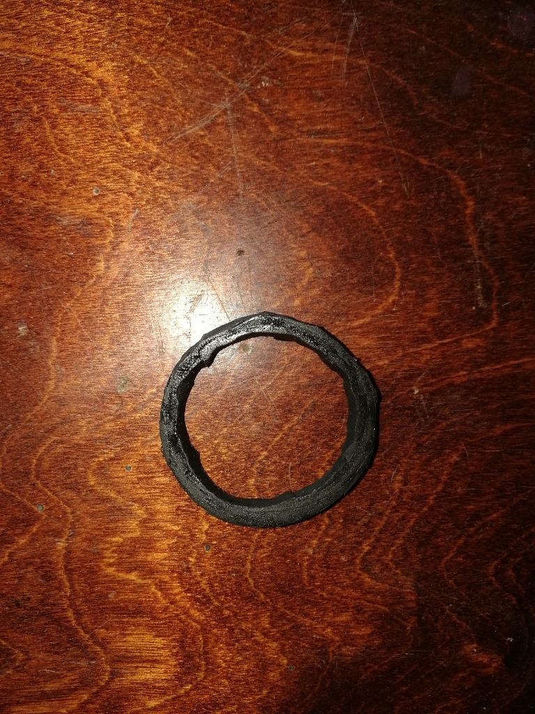

Я снял флянец карданного вала и установил резиновое колечко, на вал, которое компенсирует не достаточное прижатие флянца заднего кардана. При долговременном проскальзывании шестеренка видно немного стачивается и не хватает прижимая от флянца заднего кардана.
Теперь показания спидометра не прыгают. И прокрутить пластиковую шестерню на валу через отверстие датчика спидометра не получается.
