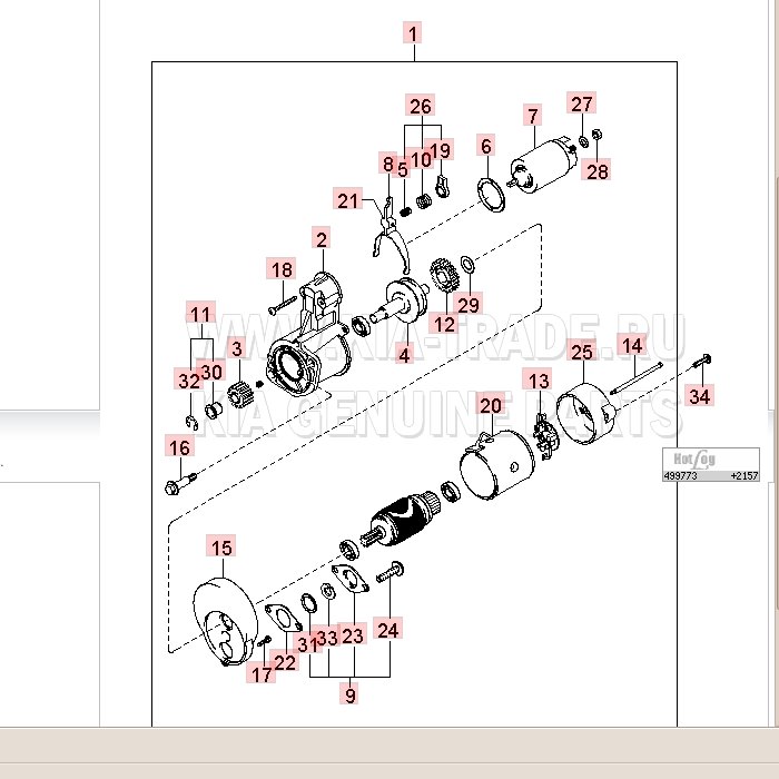

Схема стартера, на которой почему-то не прописан якорь.

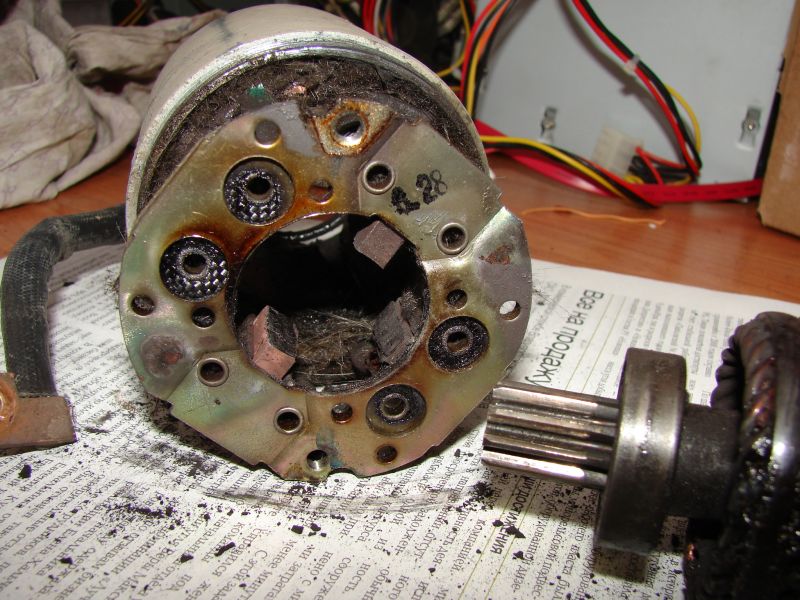

Вот препарированный стартер:
щетки сношены асимметрично.
т.е., двух нет совсем, а оставшиеся две неравномерно.

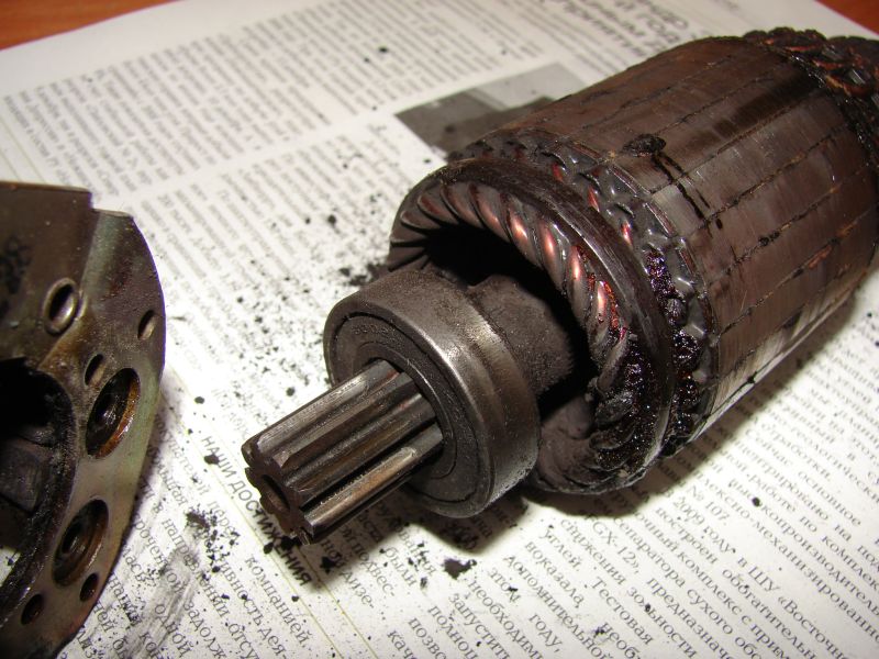

Алексей, кроме электрики ничего не увидел вышедшего из строя.
Подшипники, имхо, целы абсолютно, как и посадочные гнезда. Выработки ноль. Люфтов нет.
Сгорел якорь - 100%. На статоре оплавленный лак на обмотках.
Плата щеткодержателя не пострадала, кмк. Дорожки платы целы.
Проверка на КЗ не имеет значения, имхо. Т.к. 100% статор коротил. Ключ-на-старт выключал все электроприборы.
Мож я гоню. Подскажи, где внимательнее копать. Шибких спецов по стартерам "на раёне" нет. :(
