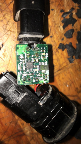

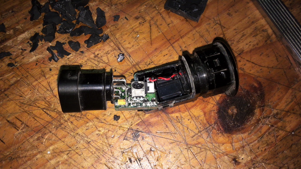

Упрощенно: на нашем авто (и не только) установлен 4х канальный блок-приемник сигналов датчиков парковки (парктроник)
Разобрав один такой датчик мне стало ясно, что они аналоговые, т.е. в них нет шины данных и никакого ID для блока управления.
В связи с этим стало возможным диагностика всех датчиков путем подключения их в параллель. Такое подключение не нужно для нормальной работы,
а только для диагностики и 100% проверки работоспособности датчиков. Кроме того, появляется возможность пользоваться парктроником

Ну и кому интересно, сам датчик:
Датчик
