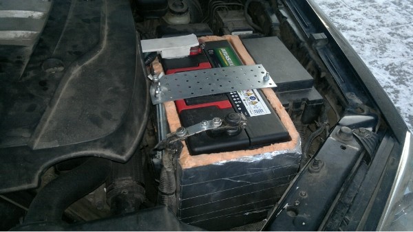

Сообщение deka » 19 янв 2014, 13:30
deka писал(а):Atlas 105А/ч MF31-1000 1000А
Приколхозил с минимальными вмешательствами в штат.
Только площадку просверлил в 2х местах, чтобы ограничители закрепить
(новый акк короче, ограничил его возможные перемещения вперед-назад).
Перевернул прижимную планку. Так она и не потеряется и ограничивает перемещения влево-вправо.
Садится с ней в притык.
Ну и пенополистирол вокруг :)
Может старый акк и прожил больше пяти лет благодаря ему.
А может и нет .

Только обрати внимание, что на сайте есть только
mf31S - 1000 , а нам лучше подходит
mf31 - 1000
В самом магазине присутствует, надо звонить.
Разница только в клеммах, у серии S клеммы тонкие, под америкосов.
