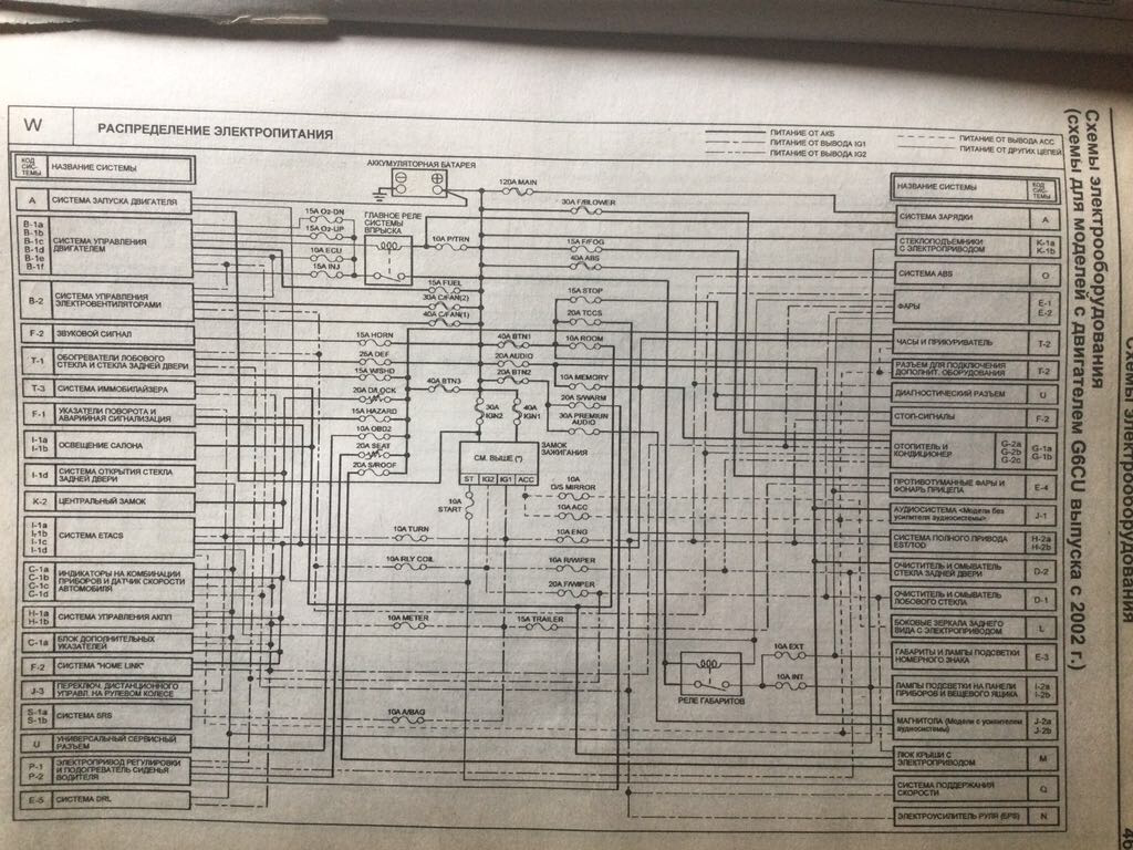

Посмотрите за что отвечает предохранитель memory и копайте в этом направлении

силовой провод с гены снял, как было на обрыв 0,22 так и осталось! знакомый говорит, что у него на авто было такое, возил гену на тест, сказали что всё норм, но сам поменял "таблетку" и всё прошло! может быть такое!? я не зацикливался на гене, но его не исключал! для меня схема приведенная выше темный лес!

Забудьте про генератор, он у Вас в порядке!!! А если схема темный лес, то лучше найдите специально обученного человека, сами только навредите и потратите кучу денег на замену деталей методом тыка.
